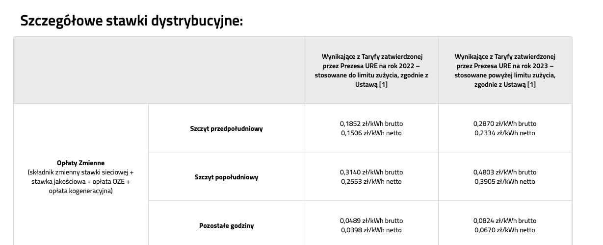

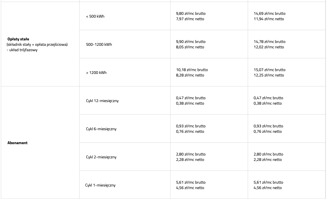

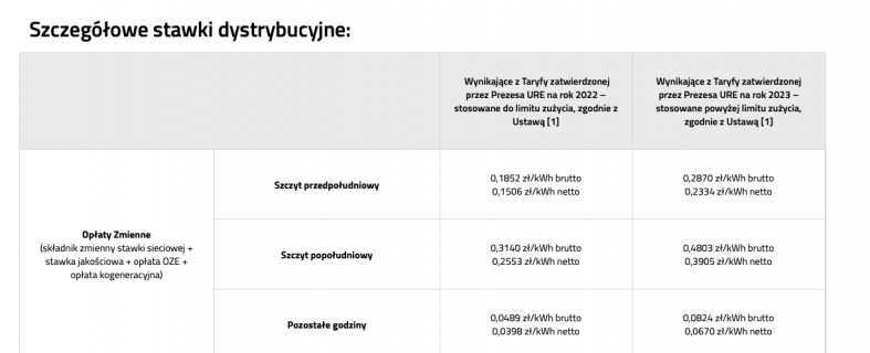

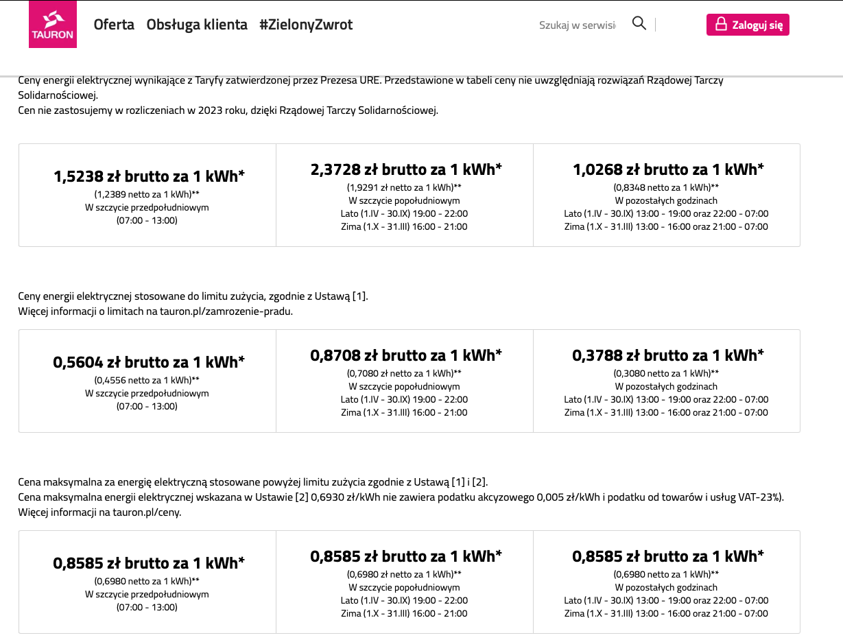

Dzięki za wyliczenia 👍 jedyne co bym zmienił (o albo dodał do nich potencjalny wzrost cen energii) to przyjęta cena energii, już teraz po przekroczeniu 2k kWh w Tauronie energia kosztuje powyżej 1 zł doliczając wszystkie opłaty dodatkowe i to się pewnie szybko zmieni w górę. Tauron taryfa G13 - https://www.tauron.pl/dla-domu/prad/taryfa-sprzedawcy/g13
Dla mnie patrząc na Twoje wyliczenia taki wydatek ma jednak jakiś sens w dłuższej perspektywie. Choć głównie to i tak po to żeby mieć fajny bajer 😁
Ja też mam zamiar się tym bawić głównie dla samej zabawy i rozumiem to, ale jak piszemy o sensie ekonomicznym, to jest taki średni ;)
Jeśli chodzi o cenę energii, to ja przyjmuję najtańszą, bo auto możesz ładować tylko w nocy w tańszej taryfie no i wtedy wychodzi właśnie okolica tej złotówki Nawet jak przyjmiesz 1,2 zł, to rocznie możesz oszczędzić max 720 zł, a realnie pewnie bliżej 240 zł.
Oczywiście to są obliczenia na teraz, bo sytuacja może się diametralnie zmienić po 2024r, kiedy ma wejść rozliczenie godzinowe i może się okazać, że będą kolosalne różnice w stawkach, ale wtedy też pewnie w godzinach kiedy Twoja własna PV generuje dużo energii, to i cena będzie jakaś śmiesznie mała...
