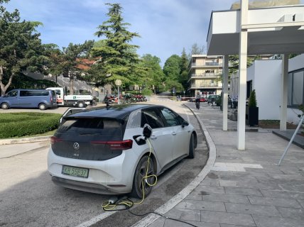

A mógłbyś podesłać zdjęcie jak wyglada ta ładowarka ? 10a co miałeś w aucie ? Rozumiem ze masz id3/4. ?
Najlepsze zdjęcie jakim dysponuję na szybko to tylko takie. W VW masz tylko wybór jednorazowa, taka jak moja albo trójfazowa. Regulacja mocy tylko z poziomu auta i chyba tylko w przypadku trójfazowej będzie efekt że zamiast 11kw będzie 6 kW. Jak myślisz z jakiego powodu moja leży? Po pierwsze jest wallbox a po drugie zbyt mało uniwersalna, dlatego mam teraz taką która nie tylko wykorzysta 3 fazy i schuko ale też zastąpi kabel do słupka typ 2. Bo najbardziej gratne są dwa kable w bagażniku, jeden od evse a drugi od kabla typ 2 typ 2. Rozumiem że już posiadasz taką od forda to po co ci inna ?

Nie nie mam takiej od forda. Chce coś kupić dodatkowo żeby mieć na wyjazdy. W domu mam wollboxa.

1. Jak inni już napisali, nada się każdy inny (niekoniecznie VW) evse / kabel do gniazdka byle był zakończony złączem Type 2.
2. Oryginalny kabel VW (taki jaki ma Consi) ma nr części 1EA971675

Dzięki za numer. O to chodziło
