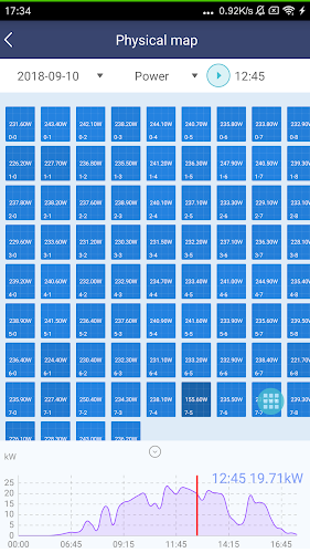

W aplikacji Hoymiles jest taki widok pokazujący produkcję każdego panela w danym (wybranym) momencie czasu, a po kliknięciu na panel, dane historyczne na wykresie (screen z netu):

U Ciebie chyba właśnie musiałbyś dokupić moduł monitoringu - widzę, że da się kupić za 424 zł [tutaj]. Aplikacja na telefonie wydaje się bardzo podobna. Przy czym pytanie czy warto w to inwestować dalej skoro taki syf :/

Razy trzy (na każdą fazę osobno). Mam swój monitoring (sam robiłem) i przy drugim falowniku też nie wierzę w to, co mi chińczycy wyświetlają w aplikacji, tylko mierzę własnym układem na kablach wychodzących z falownika i wysyłam do home assistanta. Poza tym ani grosza z mojej kasy nie zainwestuję w coś, co ma znaczek envertech na sobie.

Takie obrazowanie produkcji każdego modułu widzę w aplikacji od SE, optymalizatory to raportują do falownika. Dołożenie kilku dodatkowych modułów w moim przypadku też nie było problemem. Jednak szansa uszkodzenia czegoś w optymalizatorze jest chyba mniejsza niż w mikrofalowniku.
Oczywiście tu dochodzi do rozważenia problem awarii falownika, która wyłącza całą produkcję. Na mikrofalownikach awaria nawet kilku nie wstrzyma produkcji pozostałych.
