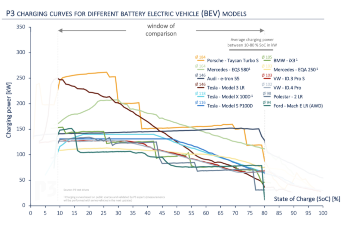

Ja też uważam że krzywa ładowania zbliżona do trójkąta lepiej oddaje zjawiska w baterii niż jakies skokowe zamiany. Ta płaska lekko rosnąca linia na początku to ograniczenie prądowe, czyli prąd jest stały maksymalny a napięcie baterii rośnie wiec i prędkość ładowania odrobinkę rośnie a potem mamy zjazd dla ochrony baterii i moim zadaniem duże schodki powodują że albo przez pewien czas ładuje sie trochę zbyt szybko albo troszkę zbyt wolno. LFP ładuje sie odrobinkę wolniej i do tego ma mniejszą pojemność dlatego jest tylko 170kW. Ta szybko ładująca sie Kia ma 84kWh a nie 60kWh. Jakbyś mial taka duża baterię LFP to by było 240kW

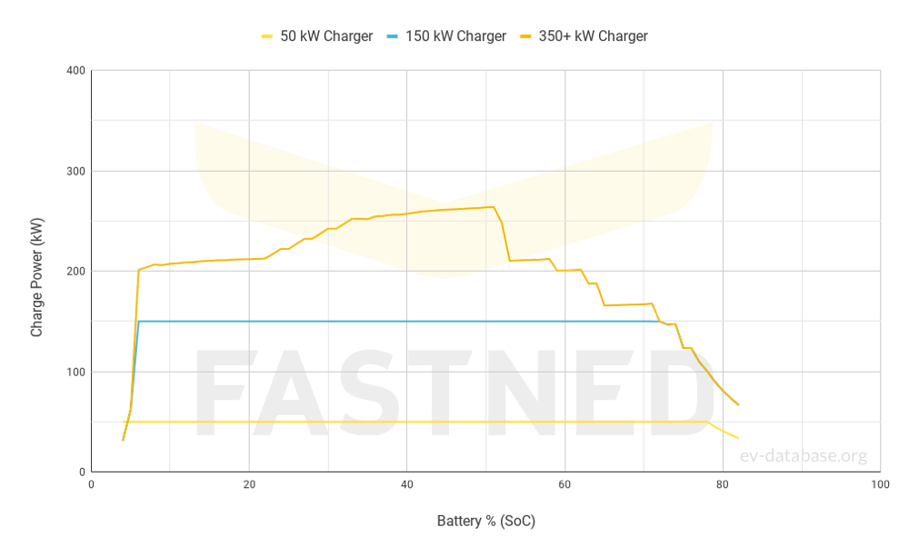

Tutaj przydałaby się opinia kogoś, kto ma auto z Korei. Bo wszystkie testy, ktore oglądałem były na korzyść aut z Korei. Pamietam, że kia ev6 ładowała sie z mocą powyżej 200kW do 50% a przy 85% było jeszcze 100kW. W porównaniu do mojego auta wypada to nieporównywalnie lepiej. Moje auto ma baterię lfp i te 170kW to widzę dosłownie przez chwilę :(
Ależ takie dane są osiągalne bez pytanie (np. na EV Database). Jest jedno 'ale': do tego potrzeba ładowarek 800V a tych w PL to chyba za wiele nie ma:
Hyundai IONIQ 5 84 kWh AWD

Ja też uważam że krzywa ładowania zbliżona do trójkąta lepiej oddaje zjawiska w baterii niż jakies skokowe zamiany. Ta płaska lekko rosnąca linia na początku to ograniczenie prądowe, czyli prąd jest stały maksymalny a napięcie baterii rośnie wiec i prędkość ładowania odrobinkę rośnie a potem mamy zjazd dla ochrony baterii i moim zadaniem duże schodki powoduje ze albo przez pewien czas ładuje sie trochę zbyt szybko albo troszkę zbyt wolno. LFP ładuje sie odrobinkę wolniej i do tego ma mniejszą pojemność dlatego jest tylko 170kW. Ta szybko ładująca sie Kia ma 84kWh a nie 60kWh. Jakbyś mial taka duża baterię LFP to by było 240kW

Pierwszy Taycan który ładował sie super szybko na 800V w przypadku 400V mial tylko 50kW (mocniejszy converter wymagał dopłaty). Teraz raczej wszystkie auta 800V maja juz ponad 100kW. Starsze modele Kia i Hyundai osiągały 103kW, nowsze juz przebijają 130kW, to chyba ta optymalna krzywa podzielona na pół.
