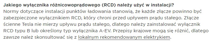

Cała ta dyskusja dotyczy poniższego zapisu w instrukcji.

Ok dzieki, czytalem angielska wersje instruckcji i tam taking zapisu nie widzialem.
dzieki za sprostowanie.
Pytanie kto to tlumaczyl... 80% tlumaczy nie ma pojecia o tym co tlumacza...
