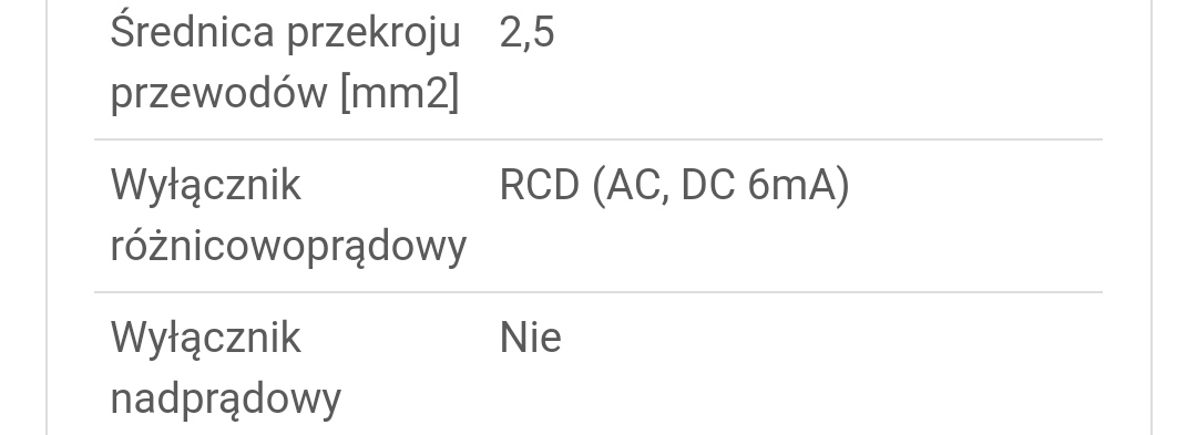

Mam Jeszcze jedno pytanie odnośnie do wspomnianego tutaj EVSE
mianowicie w opisie znalazłem następujące informacje (zobacz załącznik).
Czy są dostępne jakiekolwiek inne informacje na temat zainstalowanego zabezpieczenia w tym urządzeniu?

Amen, właśnie o taki zapis mi chodziło :). Czyli jednak nie jestem wariatem chodzącym w kasku cały dzień :).
Od początku o tym mówiłem gdyż to przerobiłem.
Negowałem jedynie sugerowany przez ciebie koszt RCD-B (2k) i racjonalny fakt, ze ładowarka która chcesz kupić (4K) nie posiada zabezpieczenia za 2k gdyż stanowiło by ono 50% wartości całego urządzenia.
Polecam zlecić instalacje WallConnektora poważnemu elektrykowi z uprawnieniami który umie czytać instrukcje i po problemie.
