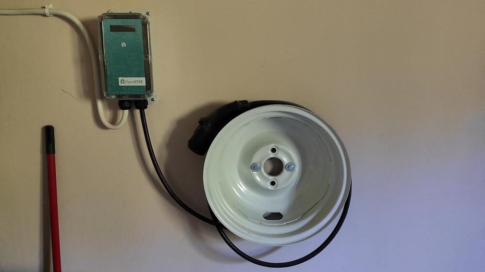

vwir
U mnie jest przykręcona felga do ściany :]
