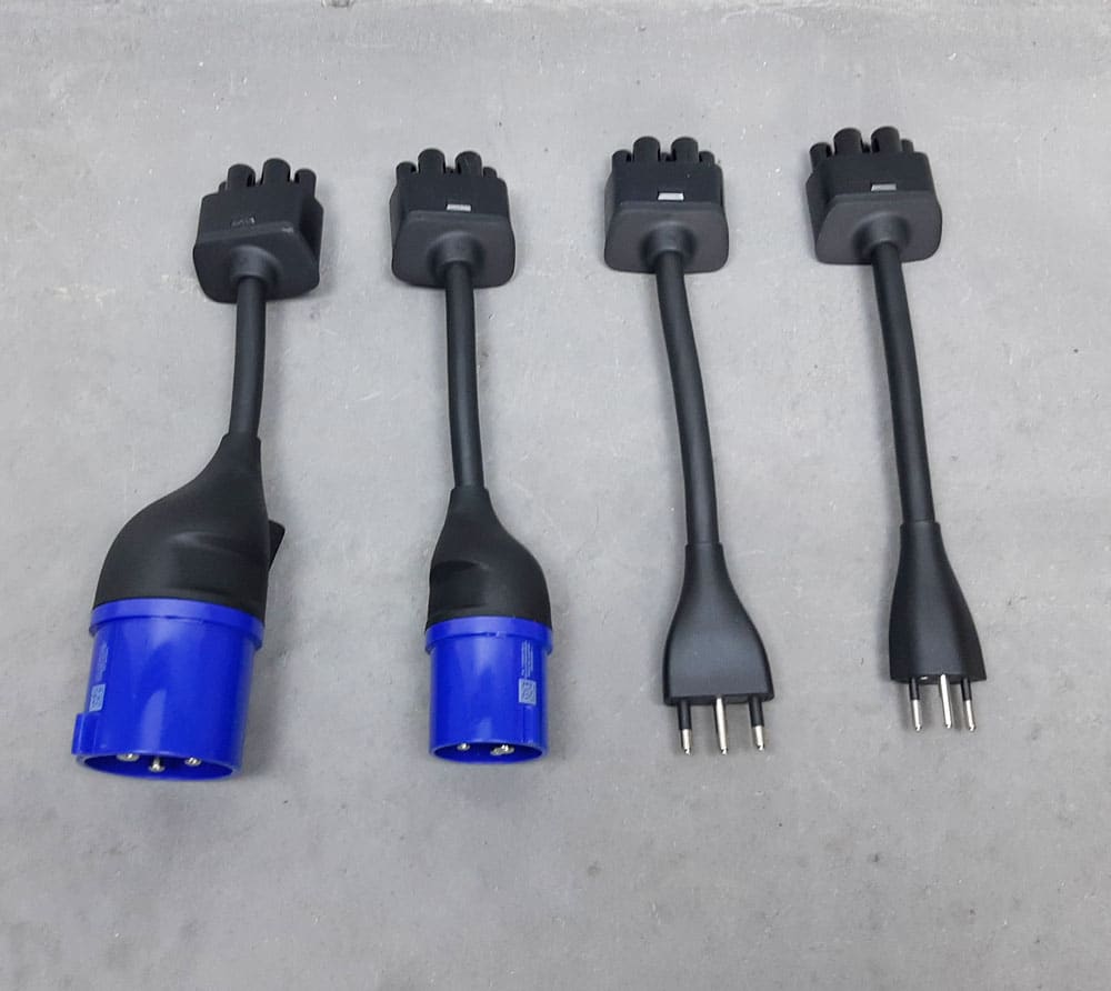

Evse Tesli które dają z samochodem ładuje właśnie 32A, tylko trzeba dokupic NEMA 32A. takie mam na niebieskie gniazdo. ładujetym Leafa.
To to najgrubsze z lewej strony.
Potem robisz przejścówke za kilka groszy z castoramy do siły 32A
Tak mi sie wydawało, ale z kims prowadziłem dyskusje ze TM3 nie moze sie ladowac na jednej fazie 32A... i dlatego chcialem sprawdzic.

Gdzie można kupić taką końcówkę? W serwisie?
Panowie, było już o tym na tym forum i chyba nawet w tym wątku.
Ja skorzystałem z rady kolegi Bronek i kupiłem taka przejściówkę.
Czekałem na przesyłkę około 3 tygodni.
Po podłączeniu do standardowej EVSE która dostaliśmy do TM3 moc ładowania wacha się pomiędzy 6 a 7 kW, ale to jest raczej wina po stronie instalacji elektrycznej bo przy poborze 32A bardzo mi spada napięcie i stad te wahania mocy.

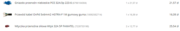

Co do dalszego podłączenia proponuje zakup na popularnym portalu aukcyjnym taki zestaw.
Dla bardziej ambitnych polecam jeszcze zakup gniazda 32A (najlepiej IP45 lub wyższe) 1m przewodu najlepiej 3x6mm2, ale pewnie łatwiej będzie kupić 4x6mm2 i kupienie wtyczki siłowej 16A.
Dzięki temu mamy ładowanie na 32A z dużej siły, a jeżeli nie ma dużej siły to mamy 16 A (3.6kW) z malej siły za dodatkowe 50zl.
W przypadku gdy nie ma w ogóle żadnej siły mamy na tym samym zestawie 3kW z gniazdka.
