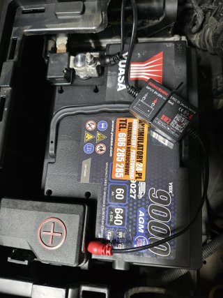

Bez paniki, problemy ICCU i aku12V są ze sobą powiązane ale da się je "zminimalizować":
Po 1. Jeśli możesz to zamontuj sobie na aku12V Battery monitor od chińczyka. Bedziesz miał na bierząco info jakie SOC i jakie napięcie ma aku12. Generalnie zgodnie z tym co powszechnie wiadomo system niskiego napięcia w EV6 został zoptymalizowany do pracy z akumulatorami AGM. W produkcji pojawiły sie jednak Ca/Ca i stąd problem. Nie lubią one niskich stanów naładowania a ICCU tak został oprogramowany żeby sie za bardzo nie przejmować SOC w akku12. W konsekwencji po 1-2 latach aku12 padają w EV6. Często z powodu warunków w jakich pracują (niskie temperatury i duże obciążenie) a dodatkowo dobijał je soft ICCU ktory nie pozwalał doładowywać aku12 jesli akumulator trakcyjny miał poniżej 20% naładowania (po upgrade softu poniżej 10%). To powododowalo ze w pewnych warunkach aku12 pracował podtrzymując uklady w aucie i komunikację z Kia connect ale nie był ładowany. W związku z tym SOC spadał tak nisko ze aku tracił pojemność. Generalnie rzecz biorąc trzeba uznać że aku Ca/Ca nie nadają się do EV6 i padają o ok 2 latach. Co trzeba zrobić? Ano wydać 500 zł na aku AGM i zapomnieć o kłopotach. Tak własnie zrobiłem pomimo tego ze mój aku CaCa był w stanie idealnym. Po prostu elektryki są inne i trzeba to wziąć na klate. Skoro kupuję auto za 200k nie będę sknerzyć na dobry aku. TO w koncu część która się zużywa.

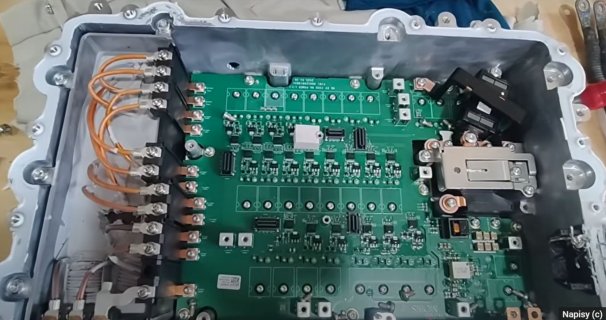

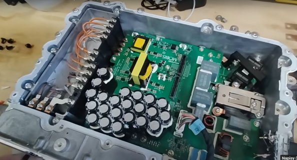

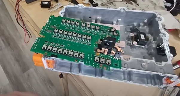

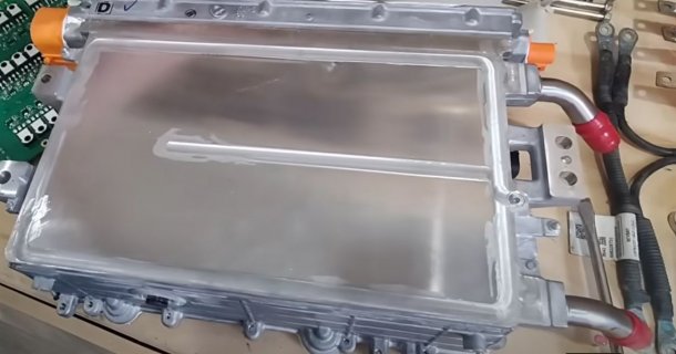

- gdyby ktoś chciał naprawiać ICCU, poniżej skala trudności i zmysłu technologicznego.
- w tym modelu nie było wycieku płynu chłodzącego, za to silnie pachniało ozonem.

Ten sam typ aku co w EV6 czyli Ca/Ca. Model Rocket firmy Seabang (Koreańska). O ile wiem to ICCU też tak sam. Ja osobiście monitorowałbym aku przez BM2 (takim jak na zdjęciu powyżej) a po 2 latach wymiana na AGM. A booster zawsze warto mieć. :)

ICCU mają wady konstrukcyjne. Ta dotycząca uszkodzeń LDC zdarza się rzadko i z tego co czytam przyczyną jest częste ładowanie max AC czyli 16A na 3 fazach czyli 11KW. Ja osobiscie mam ładowarke 3fazową z możliwością zmiany natężenia na 6/8/12/16 A a ponieważ mam PV na starych zasadach to zależy mi na wolnym i długim ładowaniu stąd w domu ładuję na 6A. Oczywiście w trasie ładuję 11 KW jesli nie ma DC.
Moja zmiana aku na AGM była krótkotrwała ze względu na wadę musiałem zwrócić i założyłem swój stary CaCa. Z ciekawości nie zrobiłem kalibracji co spowodowalo ze aku ładowany był tylko w trybie jazdy i przy ładowaniu akumulatora trakcyjnego. Jak auto stało to aku12 się rozładowywał i w ciągu paru godzin miałem 50% SOC. Jak widać zmiana aku to nie tylko podpięcie klem. EV to jednak coś bardziej skomplikowego niż kopciuch tdi :) Jesli masz aku sprawny to monitruj go BM2 i co istotne zgodnie z zasadami ładuj go ładowarką co 3-4 mce. I co ważne nogdy nie schodź w akumulatorze trakcyjnym poniżej 20% bo wtedy wyłącza się ładowanie aku 12V. A jesli się zdarzy taka sytuacja to po zatrzymaniu auta trzeba od razu podpiąć ładownie trakcyjnego.
