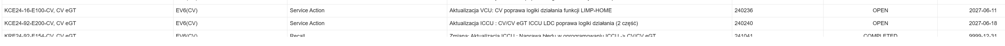

KIA EV6: Uszkodzony moduł ICCU nie jest w stanie ładować akumulatora 12 V, który może się stopniowo rozładowywać podczas jazdy, co powoduje stopniowe

wymieniłem po roku aku 12V - padł, dzisiaj na nowym aku pojawił sie znów komunikat że aku 12V ma niski poziom - jest juz w serwisie i bedzie to juz druga wymiana. auto w marcu 2025 kończy 2 lata. teraz zapytam czy ten moduł iccu został wymieniony. dzięki za wiedzę
