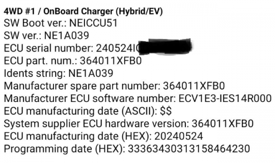

Temat ICCU wydaje się nadal nierozwiązany. 05.02.2025 byłem przeglądzie na 60tys przed wyjazdem na narty do Włoch - sprawdzone, wszystko ok, nowy soft wgrany. W drodze powrotnej (15.02) na terenie Austrii zdechł mi samochód w trakcie jazdy (ok 15 min po ładowaniu na Ionity). Pojawił się błąd „sprawdź układ elektryczny pojazdu” auto straciło moc najpierw 80km/h mask potem 50km/h następnie żółw. Miałem dużo szczęścia w ostatniej chwili zjechałem z autostrady i to jeszcze zjazd był w dół - na zjeździe wszystko zdechło - czarny ekran, brak świateł, brak wspomagania, słabe ciśnienie w przewodach hamulcowych. Nie muszę chyba mówić że było nieciekawie (z rodziną w samochodzie w tym czasie). Samochód wrócił na lawecie do serwisu i właśnie mam potwierdzenie z serwisu - ICCU….
