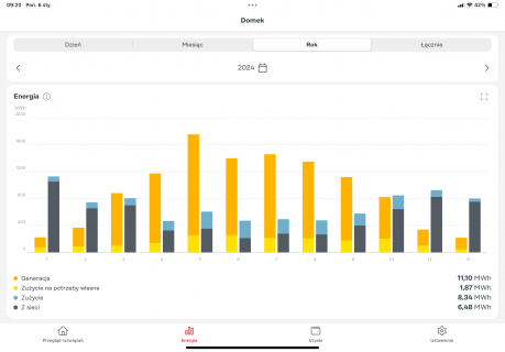

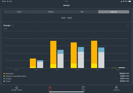

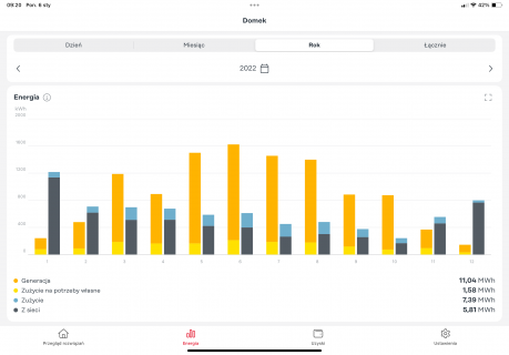

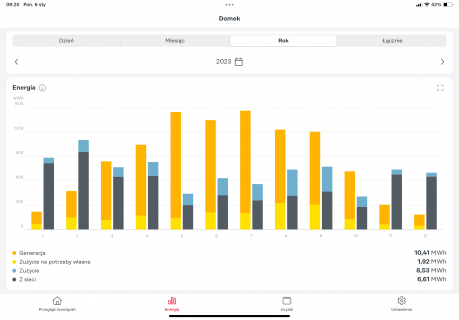

W tej sytuacji wydaje się że przydała by się taryfa dwustrefowa aby uzupełnić magazyn jak energia jest tańsza. W moim wypadku zmieniłem z powrotem na G11 bo posiadanie G12 było nieuzasadnione. Podobnie nie widzę sensu zwiększania mocy paneli bo mógłbym to zrobić mając moc przyłączeniową 17 KW tylko co bym z tą nadwyżką robił? Oddawał ZE za darmo ? Dlatego myślałem że może magazyn pozwoliłby na zwiększenie autokonsumpcji ale z drugiej strony byłaby to tylko sztuka dla sztuki.
