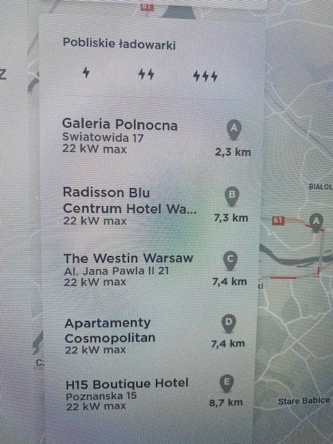

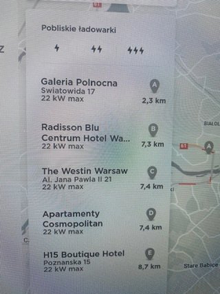

Jak to dziala? Moja Tesla widzi tylko Superchargery i stacje Allego. Zadnych innych ladowarek nie widzi, nawet tych na ktorych bardzo czesto sie laduje. Jak dodam ladowarke na ktorej ostatnio sie laowalem to widzi ja jako punk docelowy a nie jako ladowrka i nie zagrzeje baterii. Jak dodajecie punkt ladowania na ktorym sie ladowaliscie? Jest gdzies instrukcja do tego?
Poklikaj te pioruniki na gorze co widac... i powinny sie pojawic.

no wlasnie klikalem pioruniki i sie nie pojawiaja. Przy dwoch lub trzech piorunikach, nadal mam tylko SC albo Allego. Przy jednym sa inne ale np mojego pod domem nie ma (a laduje sie tam co najmniej raz w tygodniu). :(

Być może dom, jako lokalizacja "ulubiona" już zawiera w sobie (lub pod sobą) punkt ładowania?*

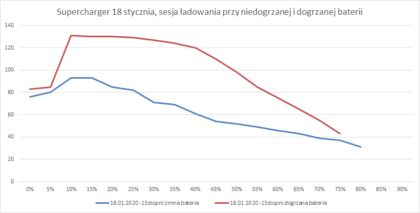

mój test odbył się przy -15 stopniach. najpierw trasa 75km do Ciechocinka startując bez żadnego dogrzewania niczego, nawi ustawione na orlen nie na SC więc auto nie wiedziało co go czeka, potem 190km autostradą z nawigacją ustawioną na supercharger w ciechocinku. wyniki poniżej:

to macie rozbiezne dane. Zastanawiam sie z czego to moze wynikac.
konkluzja jest taka, ze bateria lepiej wygrzac. Rozumiem ze odbywa sie to przed dodanie ładowarki jako punktu docelowego
Czy to "wygrzewanie" baterii ma jakies skutki uboczne? Wieksze zuzycie energii, szybsza degradacja baterii...?
Twari
Te dane nie są takie rozbieżne wcale. Po 75 km trasy bateria zapewne rozgrzała się na tyle, na ile u mnie rozgrzała się przy podgrzewaniu baterii w czasie 10 min na odcinku 10 km. I te dwie linie się w zasadzie pokrywają (około 50kW przy 50% baterii).

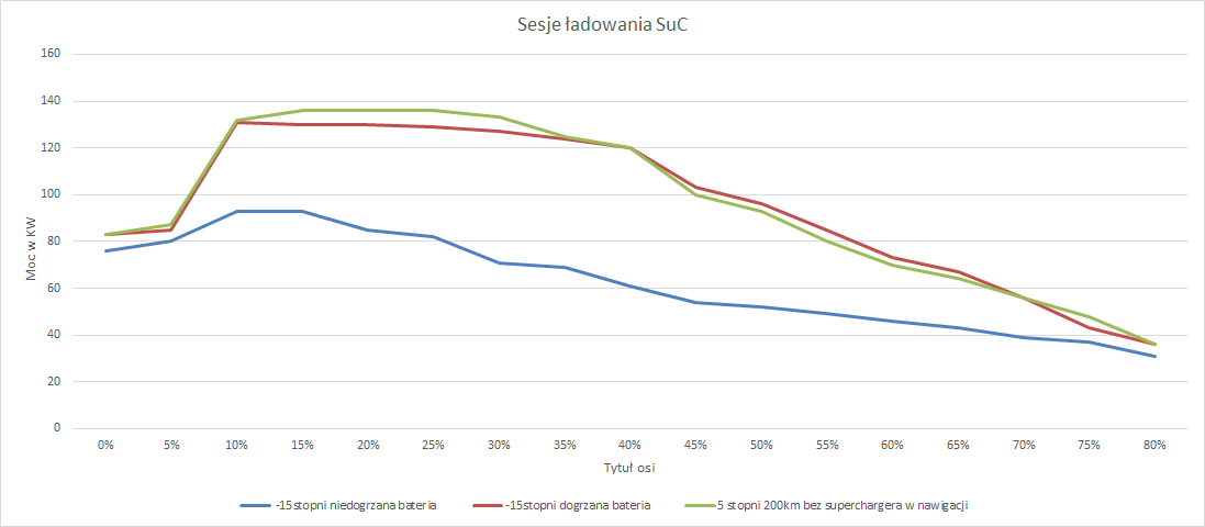

też uważam że nie ma rozbieżności. większość aut elektrycznych ma na sztywno zaprogramowaną krzywą ładowania. przeważnie jedyną zmienną jest temperatura baterii przy negocjacji sesji ładowania i nic więcej. Tesla potrafi dobierać prędkość ładowania do zmieniających się w czasie warunków. Mój przypadek jest warunkiem esktremalnym bo wiedząc jaka będzie temperatura zostawiłem auto na 24h przed garażem. rano wsiadłem, odmroziłem szyby i pojechałem na testy. przez 50km jazdy rekuperacja była absolutnie zerowa, dopiero po 50km jazdy zaczęła jako tako działać. baterię dogrzało jako tako ostatnie 10km zrobione autostradą ale celowo jechałem 100-120km/h by dogrzać baterię jak najmniej. stąd dolna linia. potem zrobiłem 90km autostradowym tempem pod nieczynną jeszcze stację Ionity, i spowrotem już ustawione SC w nawigacji więc pełne dogrzanie baterii by mieć drugą kreskę w warunkach optymalnych dla baterii mimo temperatury mocno ujemnej na zewnątrz. 2 tygodnie później zrobiłem już test w normalnych warunkach, jadąc w długą trasę ale bez dodatkowego dogrzewania baterii i uzyskałem 3ci wynik:
