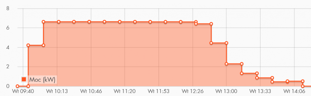

Co ciekawe znaczenie charakterystyki wyzwalania bardziej ma związek z ładowanym pojazdem niż samą stacją. Własne układy zasilające stacji pobierają śmiesznie mało energii - natomiast po załączeniu przekaźnika / stycznika w EVSE, urządzenie to staje się "przeźroczyste" i tutaj rodzi się pytanie jaki prąd rozruchowy pojawia się na starcie przetwornicy AC-DC w samochodzie, albo ewentualnie czy sama stacja ma funkcję "Slow Start". Jeśli ma to prąd ładowania rośnie stopniowo, nie powinny się pojawiać udary na starcie. Przykład przebiegu mocy ładowania dla Kia:

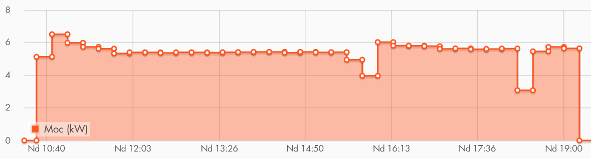

A to Nissan:
Nie powinniśmy się zatem obawiać takich udarów jak przy starcie betoniarki :) Dlatego moim zdaniem typ charakterystyki C nie jest uzasadniony.
