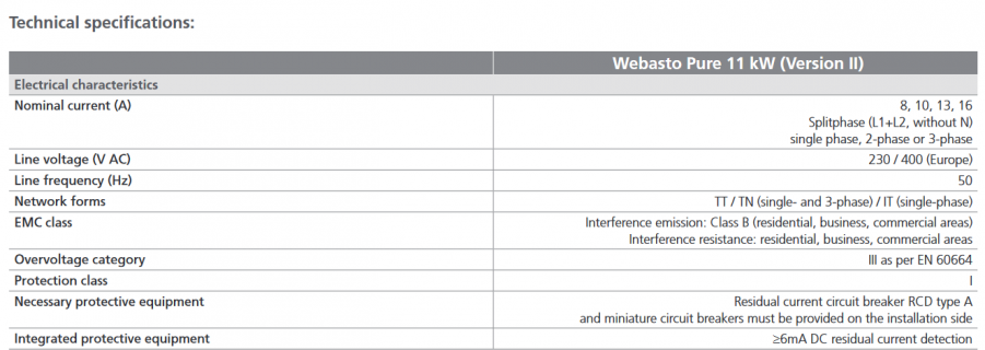

Ja tylko drobny, ale ważny komentarz merytoryczny do specyfikacji. To co ma ta stacja na pokładzie to NIE JEST RCD typu A. Aczkolwiek faktem jest że nie potrzeba już wyłącznika RCD B, natomiast nadal potrzebny jest RCD Typu A w skrzynce.
Ta stacja ma na pokładzie urządzenie RDC-DD 6mA (czyli monitoruje prądy stałe upływności DC), nie monitoruje zmiennych oraz jednopolówko wyprostowanych.
Tutaj poniżej kawałek ze specyfikacji technicznej. Czyli zgodnie z kartą katalogową trzeba jeszcze dodać różnicówkę TYPU A.
