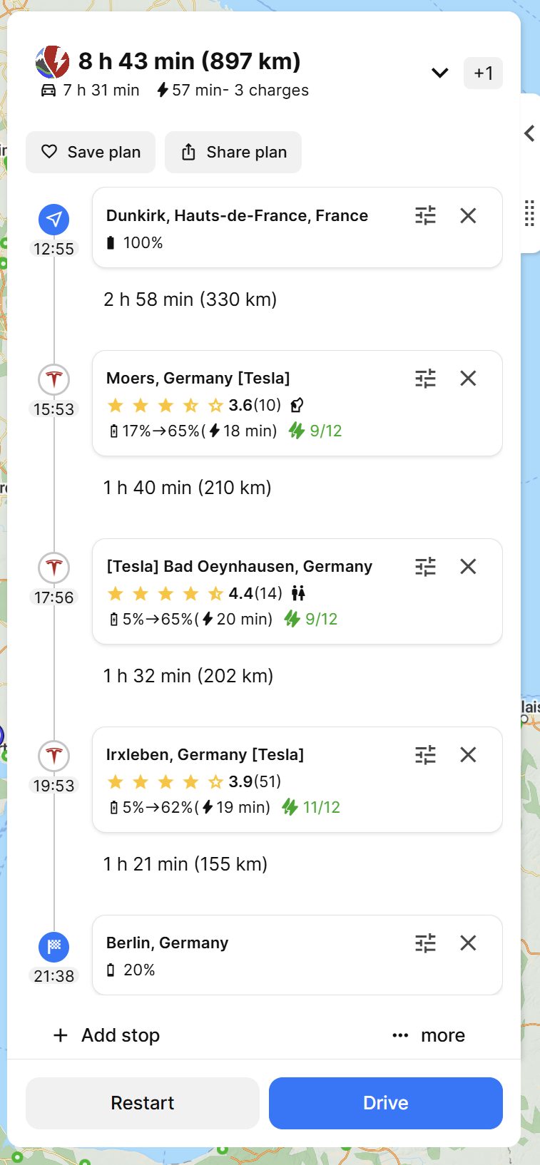

Sorry, z całym szacunkiem, ale nie umiesz w BEV
20 minut czasu to 60% ładowania baterii. 0-60%
I tu jest całe 'klu'.
Idealne ładowania w Tesli (i nie tylko) na szybką trasę to takie 5% -> 60-65% i dalej w drogę. Przykład poniżej trasa Dunkierka -Berlin (trasa o porównywalnej ilości km oraz z bezproblemową infrastrukturą).
Standardowe 140km/h (gdzie można), bateria 5*C, kierowca + 150kg na pokładzie. Ustawienie ABRP na najszybciej pokonaną trasę.
A tu ta sama trasa na 2 ładowania do 90% i jedno do 80%. Różnica ponad 40 minut na ładowania
