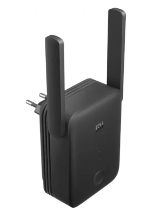

Ja mam garaż w piwnicy i z tego powodu bardzo słaby zasięg WiFi, zamontowałem więc wzmacniacz sieci WiFi i teraz Wall Connector ma super zasięg, a i samochody w garażu również;):).
