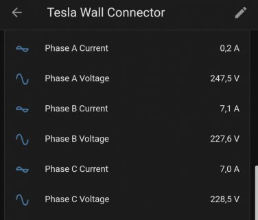

Miał ktoś kiedyś taka sytuację, żeby tak jakby jedna faza nie działała? Raz już miałem sytuację, że podłączyłem się do innej ładowarki, która zamiast 11kW dawała mi ok. 7kW. Wtedy podejrzewałem, że może instalacja nie daje rady (ale w sumie z 14 dostępnych wallboxow 22kW zajęte były tylko dwa...) albo przewód niebieski jest uszkodzony, ale teraz ładuje innym kablem i sytuacja podobna...

Miał. Wprawdzie nie z WC tylko inną ładowarką, ale był komunikat w samochodzie. Nie pamiętam dokładnie treści ale było coś o ograniczeniu mocy ładowania i chyba o fazie. Jakby przewód niebieski był uszkodzony, to raczej napięcia fazowe by były inne ( międzyfazowe ). Zastanawiająca jest duża różnica napięcia fazy A i pozostałych.
