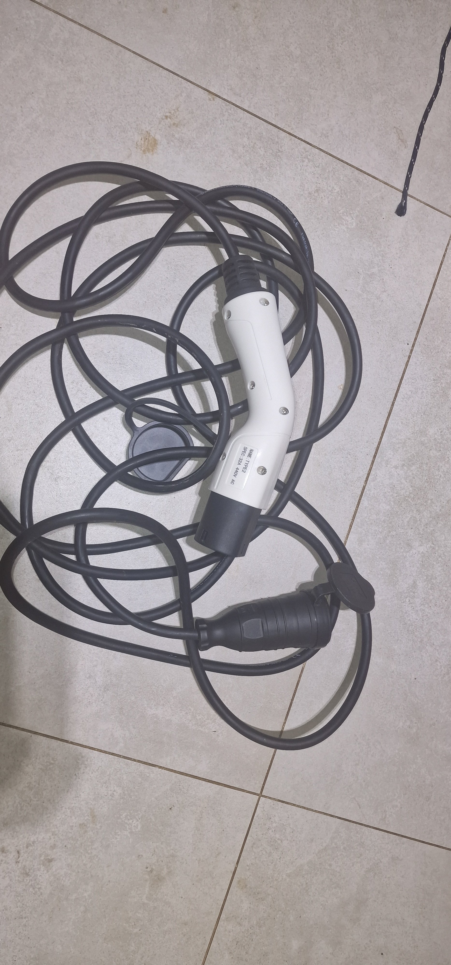

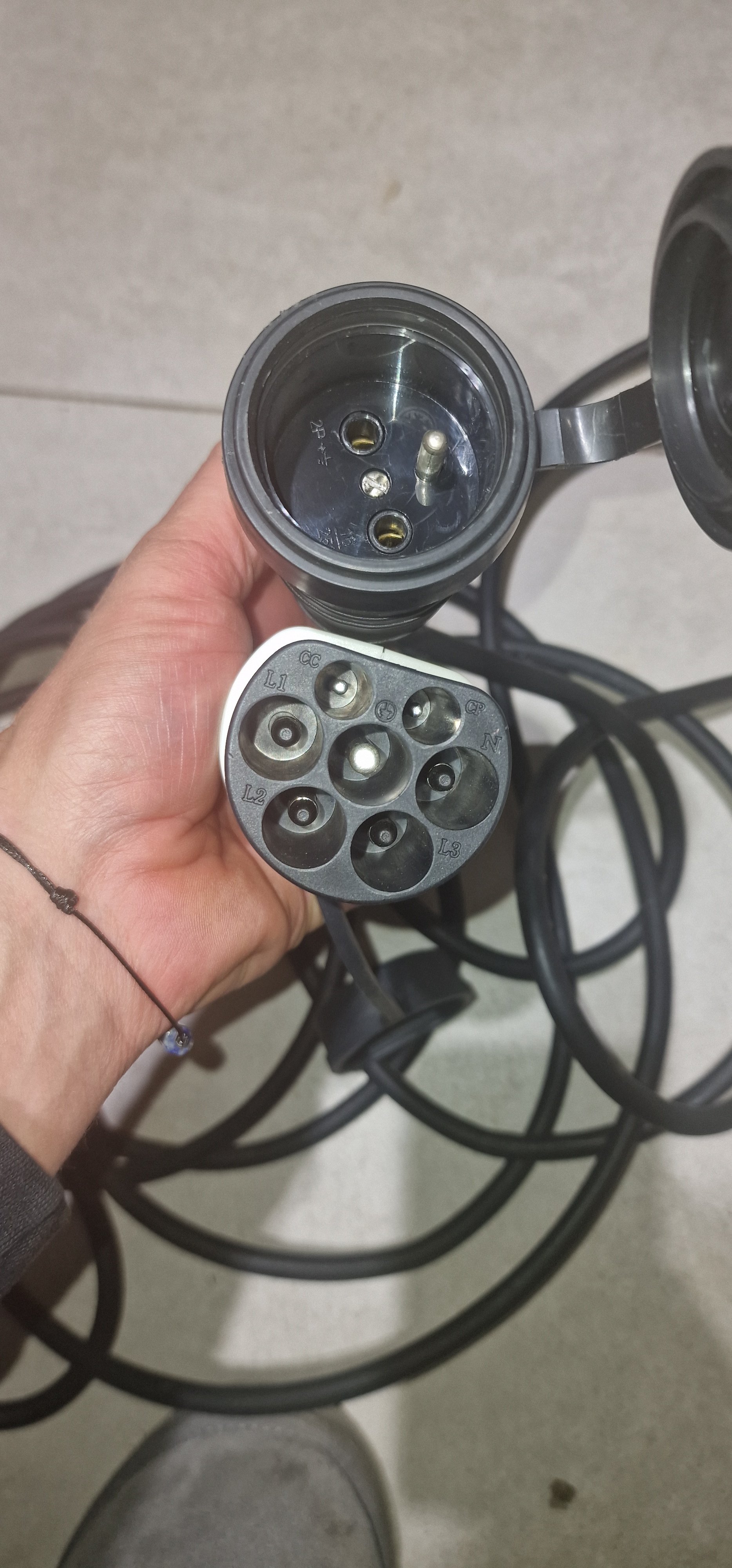

Jak w temacie Dlaczego ładowarka miejska nie widzi podłączonego samochodu?

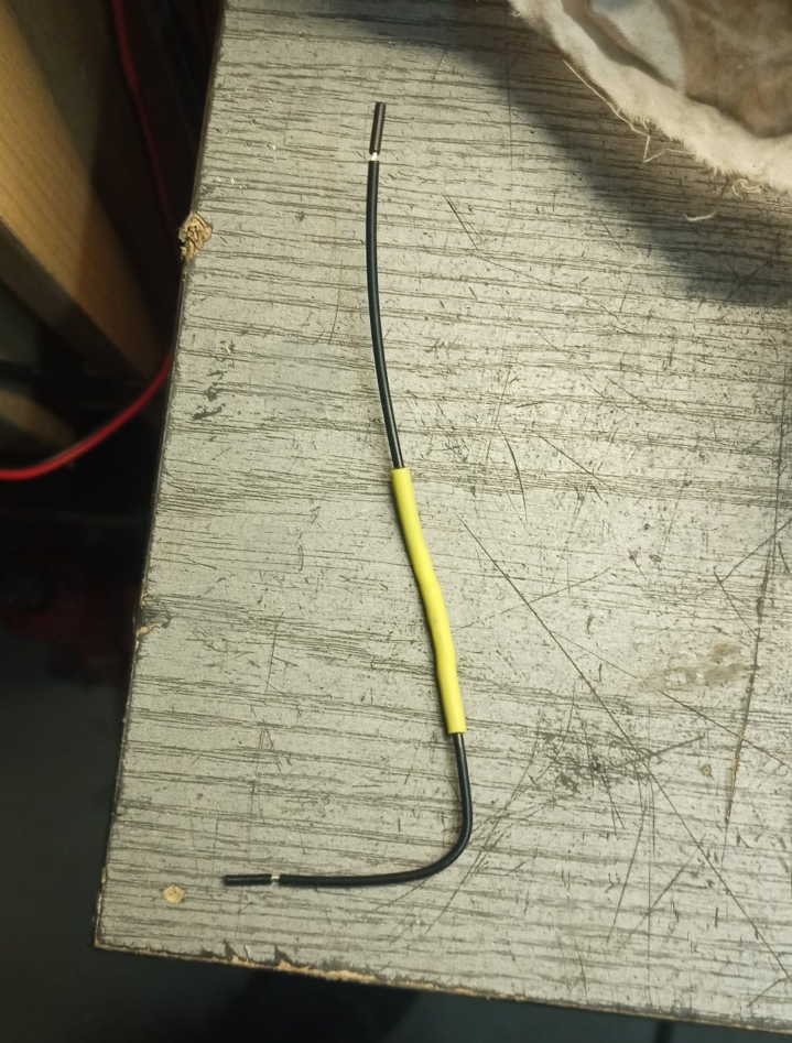

Kabel do podłączenia zrobiłem sam w załączeniu. Był wraz z wtyka (Type2) drut rezystancyjny, którego nie podłączyłem, może to on za to odpowiada, jak go podłączyć?

Odnośnie rozpinania - właśnie w tym kablu nie widzę takiej opcji. Więc po pierwszym użyciu będzie zabawnie, bo słupek nie będzie miał jak odblokować kabla :D

Widzisz na wtyczce Type 2 dwa piny oznaczone CC i CP? Doczytaj sobie do czego służą np. na wikipedii.
Doczytałem, chociaż nie wiele mi to dało w odpowiedzi na pytanie co zrobić aby stacja odczytała to co powinna i aby można było ładować. Wiem już że ładowarka "nie widzi" samochodu, I co dalej?
vwir
Doczytaj jak zrobić przejściówkę z type2 na schuko. Wrzucałem gdzieś na forum schemat. Dwukrotnie. To nie jest tak proste jak Ci się wydaje - potrzebujesz jeszcze wyłącznik. W przeciwnym przypadku słupek nie zwolni blokady i zatrzyma Twój kabel na wieki.
Tak z innej beczki - podłączasz się do słupka z gniazdem czy kablem i wtyczką?
kiosho
Nowy na Forum
Do słupka z gniazdem. A w jaki sposób słupek zatrzymuje wtyczkę? nie ma ona zaczepu i nic podobnego,
