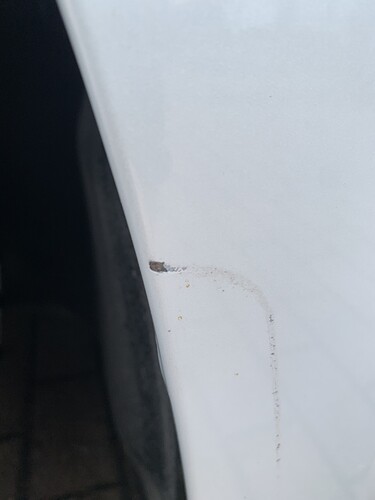

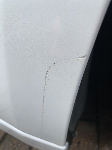

Dziękuję za link. Też takie oglądałem, ale boję się zakładać jakichkolwiek, które nachodzą na nadwozie, ponieważ po pewnym czasie pomiędzy chlapaczem, a karoserią zbiera się piasek i uszkadza lakier. Niemcy już to przerabiali. Myślałem o takich montowanych na płasko.

Właśnie dlatego trzeba okleic miejsce folią i możesz to zrobić samemu w tym przypadku np czymś takim Zobacz ofertę: https://allegro.pl/oferta/tasma-folia-rantowa-na-ranty-krawedzie-drzwi-3cm5m-10064714387

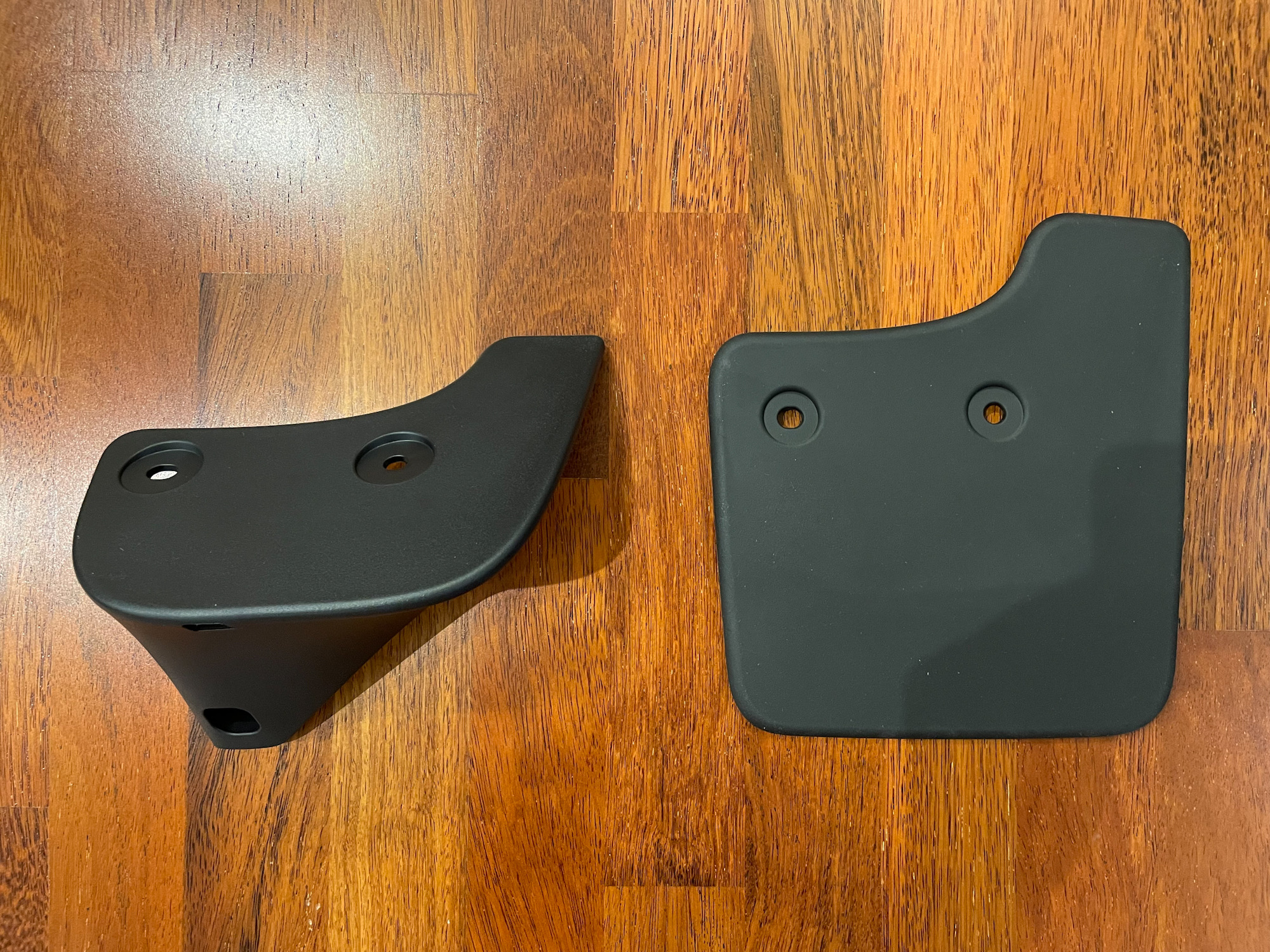

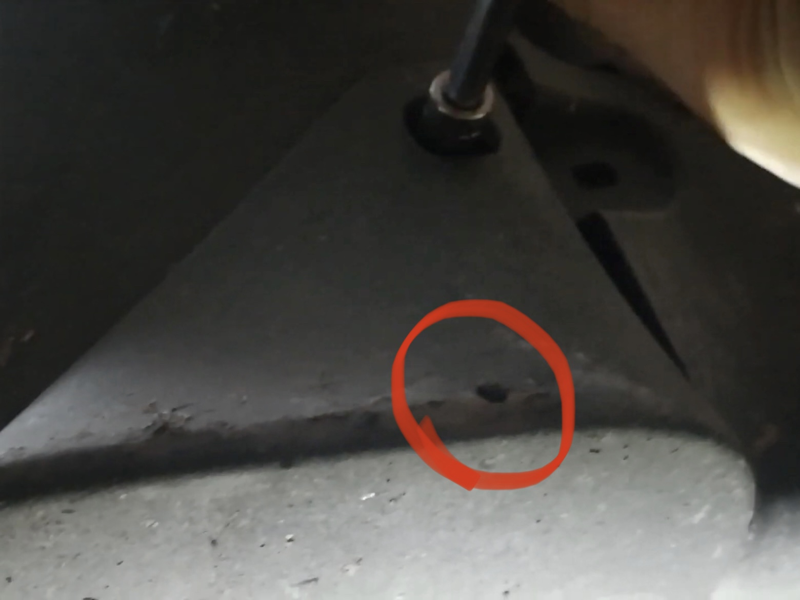

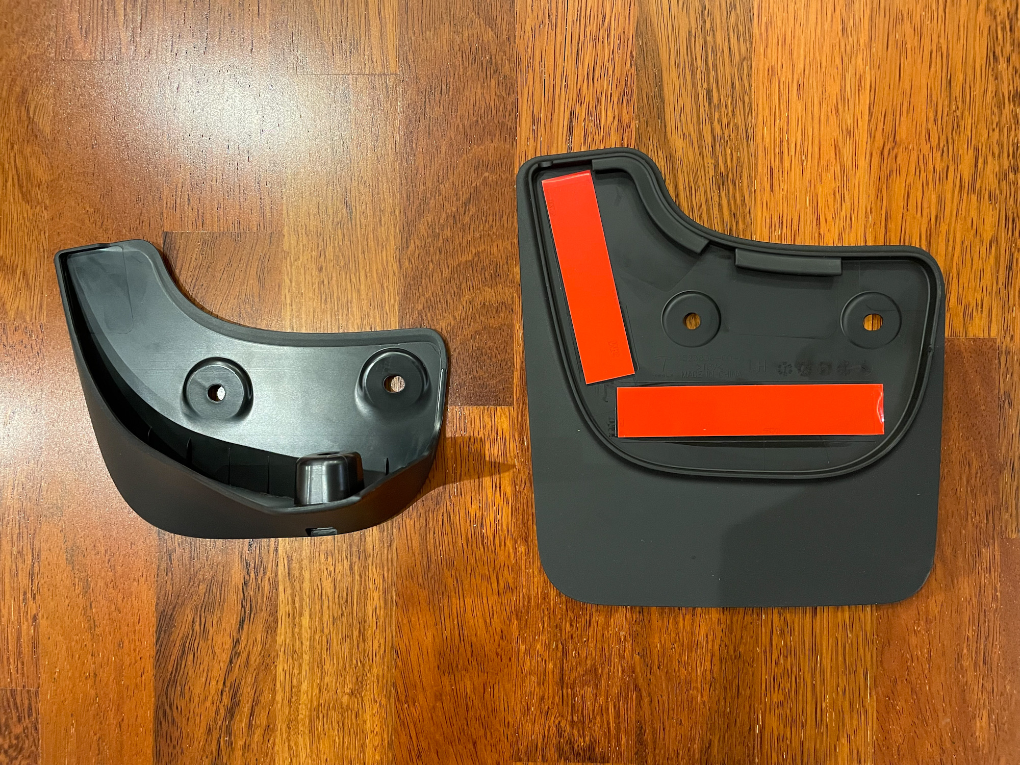

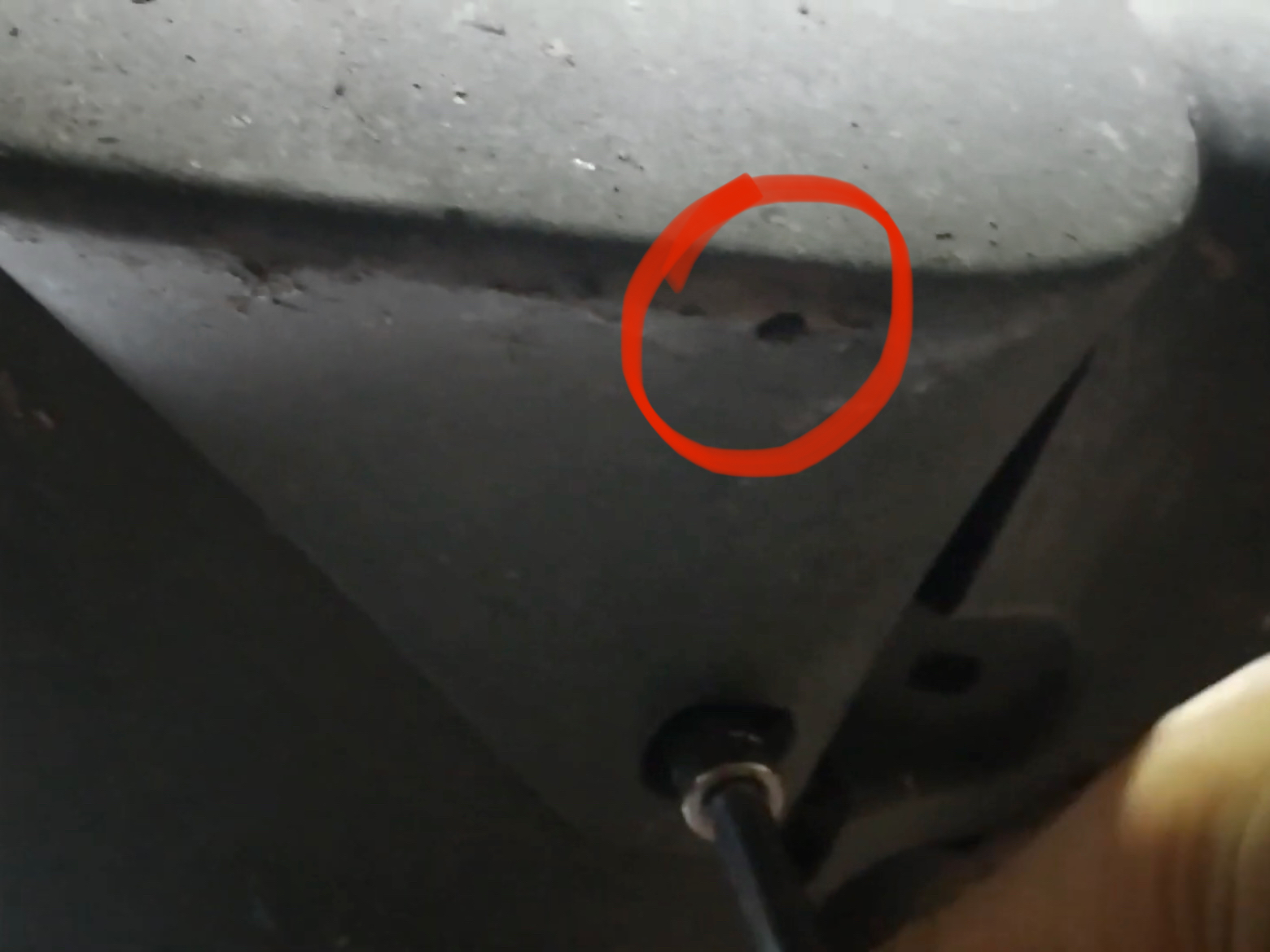

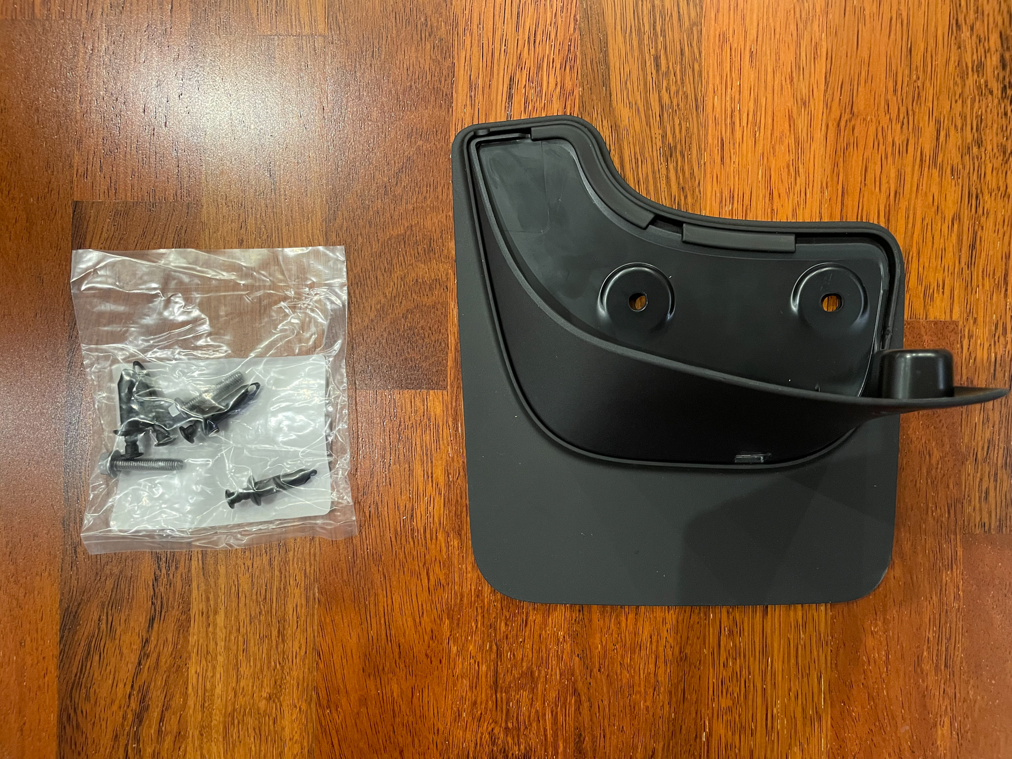

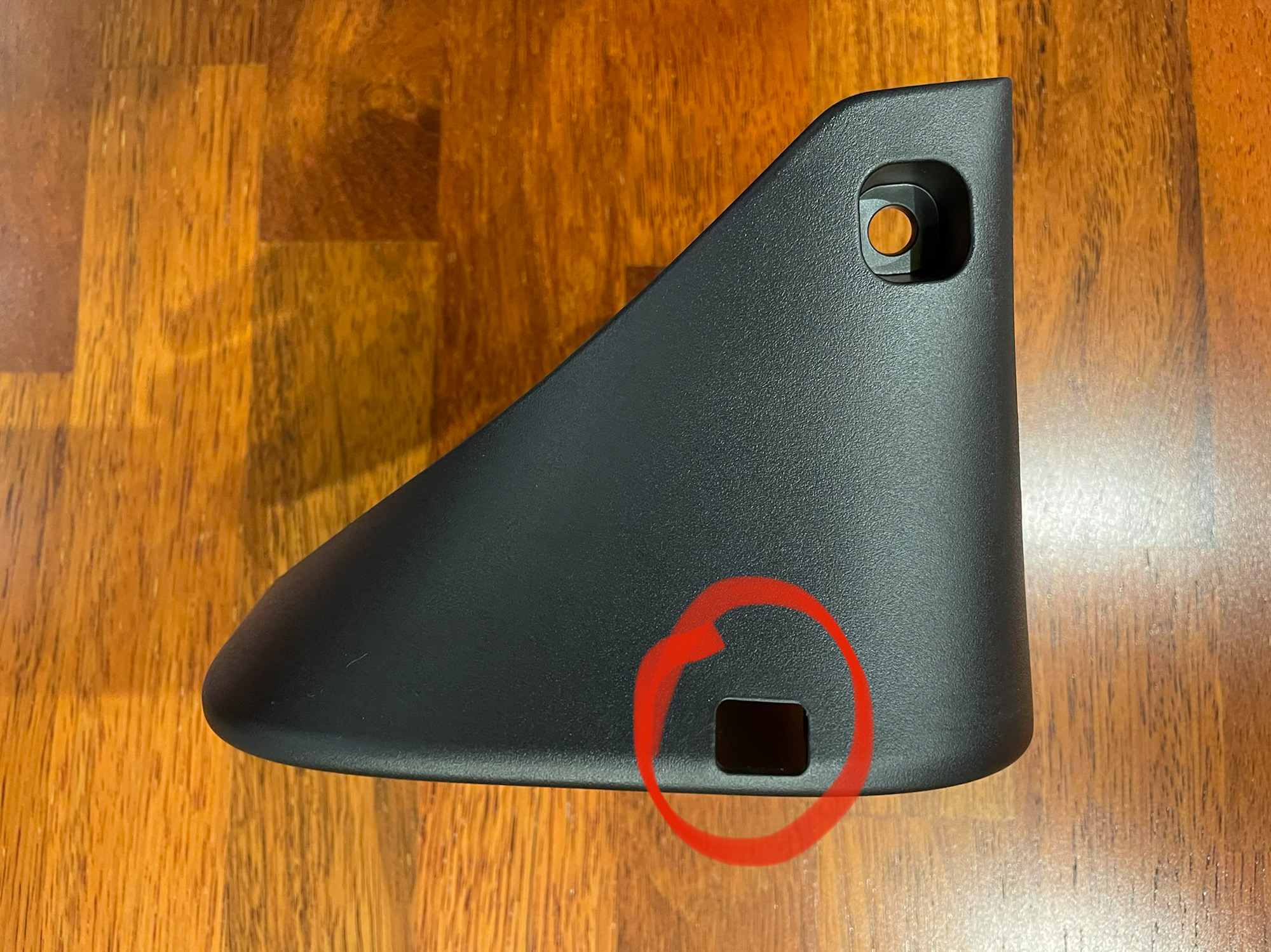

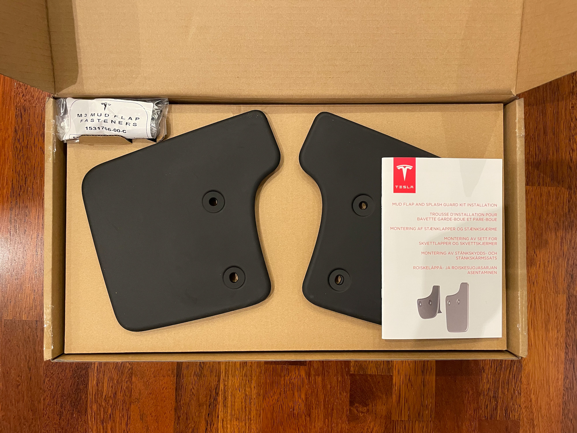

Jakby kogoś interesowało jak wyglądają oryginalne chlapacze. Nowa wersja ma duży prostokątny otwór do odprowadzania zanieczyszczeń. Kiedyś w tym miejscu była mała dziurka, która potrafiła się zatykać - ostatnie zdjęcie.

Co lubie w Tesli to poprawianie jakosci przez kolejne iteracje.
Praktycznie kazdy kwartal jakosc i inzyniering idzie do przodu.
U tradycyjnych producentow wszelkie wtopy potrafily zyc przez caly cykl zycia danego modelu, nierzadko 5-6 lat.

kupowałeś oryginalne chlapacze?
