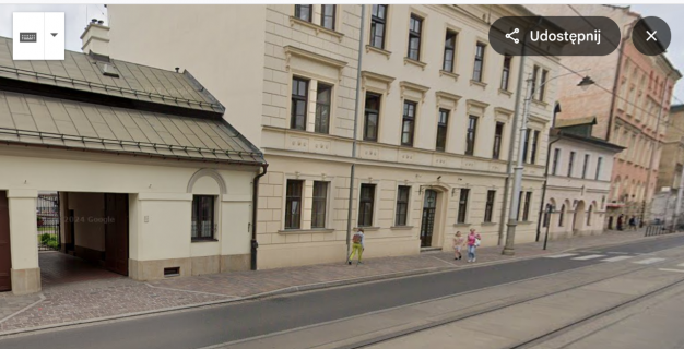

Jadę ulicą Krakowską w Krakowie. I skręcam w wąską bramę przez wąski chodnik. Ustawiam składanie lusterek w tej lokalizacji. I następnym razem jak zbliżam się do tej bramy to lusterka się składają. I jest OK. Ale jak innym razem przejeżdżam tą ulicą ale nie chcę skręcić w bramę tylko jechać dalej to też przy mijaniu tej bramy lusterka się składają. A nie powinny.
