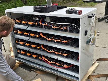

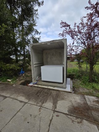

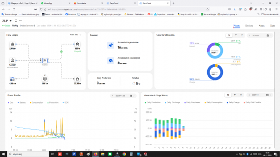

Na razie nie wygląda 😀, brakuje drzwi. Zawinąłem i przykryłem trochę, aby nie łapał temperatury ujemnej. Ściany są już też zaizolowane płytą warstwową.

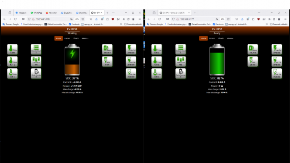

Aby nie budować specjalnego pomieszczenia (mimo wszystko wolałem oddalić od innych budynków) kupiłem betonowe szambo i postawiłem na bocznej ścianie. Jak zamknę to wstawię elektryczny grzejnik. Do falownika idą przewody solarne wysokonapięciowe. Nie muszą być tak grube, jak przy systemach niskonapięciowych, napięcia są wysokie, ale dzięki temu natężenia niższe, max 50A. Oprócz kabla prądowego potrzeba kabel komunikacyjny (zwykły kabel LAN). Falownik komunikuje się z baterią i w pełni współpracuje. Oprócz tego sterownik ma wifi i podglądam stan baterii po adresie IP.
1. Wnętrze zrobionej szafy z pakietami.
2. "Akumulatornia".

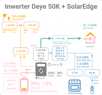

3. Interfejs falownika Deye (w chmurze).
4. Interfejs sterownika (lokalne IP, 2 baterie, jedna nie działa z powodu braku komunikacji, falownik w grudniu idzie do serwisu).

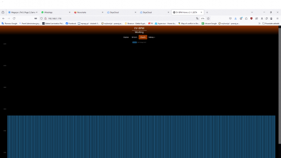

5. Wykres napięć na poszczególnych celach.

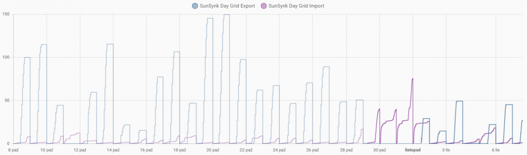

W drugim załączniku import i eksport energii w ciągu ostatnich 30 dni, więc warunki już byle jakie.
