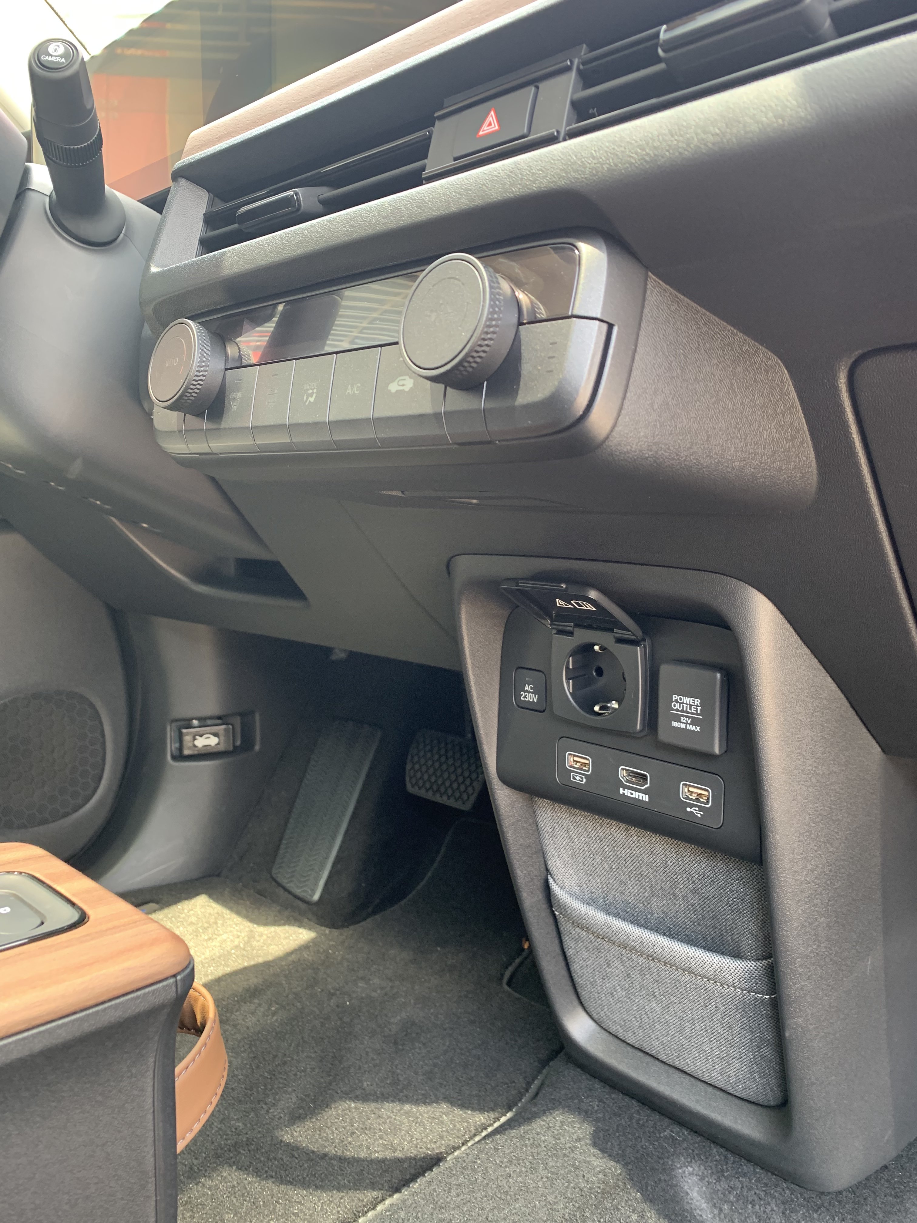

Jako że chce z samochodu przy okazji mieć rezerwowe źródło prądu w razie padu energetyki państwowej - duży akumulator będzie istotny.
Wcześniej planowałem sobie zrobić taki system sam i wydać ok 30000zł. A tutaj wydam kilka tysięcy ekstra mając już samochód.
IMHO nic takiego obecnie nie znajdziesz.
Są wynalazki typu Honda-e teoretycznie 1,5kW (zdjęcie poniżej) ale…
… wczoraj lądowałem BEV zwykłym EVSE 1 faza 230V i po 10 min (czyli przegrzałem) wywaliłem na obiekcie zabezpieczenia nadprądowe C25A.
Dlatego podłączanie czajnika+mikrofali+pralki do samochodu do dla mnie ostra jazda, ale wiem ze są ludzie którzy potrafią.
Jaki schemat podłączenia masz w planach?
sprzętów kuchennych nie podłączałbym do prądu gdy korzystam z zasilania rezerwowego.
Do sytuacji gdy nie będzie prądu mam kupioną pralkę "franie" która ma tylko silnik a nie grzałkę. Gorącą wodę zawsze mogę mieć, bo mogę uruchomić kocioł na ekogroszek.
Kocioł bierze niedużo.
Ale problemem nie do przejścia jest pompa głębinowa. Pracuje góra 1% czasu ale bierze 1.5kW.
Tzn. nie do przejścia używając tego gniazdka w samochodzie.
