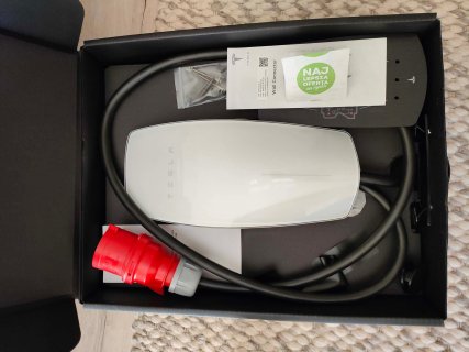

Mam takie pytanie nt. Wall Connectora gen.2
JareG
No i jest.. i muszę przyznać, że ładne to cudo :)
I mam pytanie: trudne jest dorobienie do tego kabla z gniazdem siłowym 32A..?
Pozdrawiam

Banalne. Bierzesz dobry kabel do 11kW minimum 5x2,5. do 22kW 32A 5x4mm
Otwierasz cudo i zgodnie z instrukcją kabel przykrecasz (w komplecie jest klucz).
Drugą stronę kabla zarabiasz zgodnie ze sztuką i kolorami kabli na gniazdo 32A i dziala :)

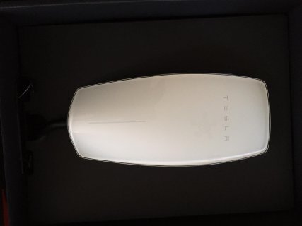

PS. Nie pali sie napis TESLA na nim i to uwazam za duża wizerunkową wtopę :p
