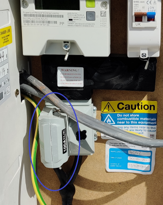

W UK praktycznie nie ma domów z 3-fazowym zasilaniem stąd prawie wszystkie 'ładowarki' są jednofazowe. Plus jest taki, że w tutejszej energetyce nie istnieje coś takiego jak moc przyłączeniowa dla domu (jak w PL) i minimalne zabezpieczenie na fazie to 60A (dla raczej starych domów). U mnie np. jest zabezpieczenie 100A i to jest standard dla większości nowych domów ;) (y)

100A x 230V = 23 kW w UK
32A x 400V x 1,7= 22 kW w PL
