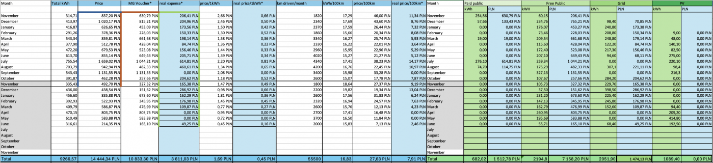

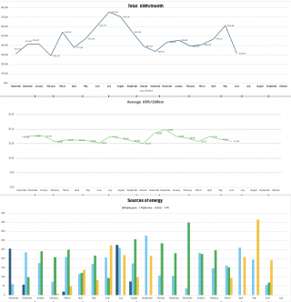

porcja zaktualizowanych statystyk dla liczbowych freaków ;)
I żeby nie biegać i szukać legendy do tego wklejam tu raz jeszcze:
Małe wyjaśnienie legendy:
*MG Voucher - voucher, który dostaliśmy przy zakupie auta. Limit 5tys euro (okres 3 lata)
*real expense, real price/1kWh, i real price/100km - oznacza rzeczywisty koszt, jaki poniosłem, poza Voucherem
Sesje ładowania idą czterema torami:
- ładowanie publiczne płatne (paid public)
- ładowanie publiczne z Voucherem (public free)
- ładowanie w domu z wallboxa z sieci (Grid)
- ładowanie z fotowoltaiki (PV)

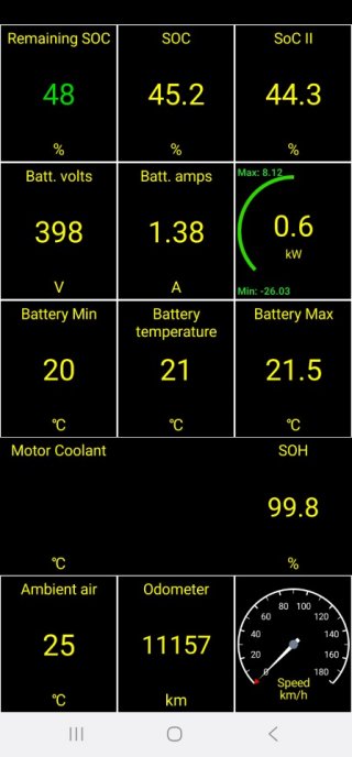

Nie wiem na ile to jest miarodajne ale patrzę co jakiś czas na SOH w Car Scaner i dzisiaj w moim LR77 z 2023r pierwszy raz spadło SOH ze 100 do 99,8%. Przebieg 11tys
