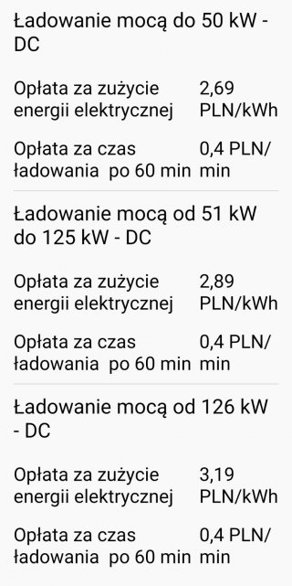

Na deser - creme d'la creme jazdy elektrykiem czyli koszty. W 8 minut na Orlenie, pobrało 15,5 kWh za "symboliczne" 5 "dych". Odechciało mi się dalszych testów. Samolot jest tańszy.
