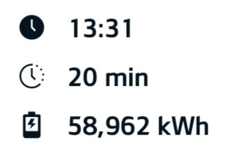

A dlaczego szybkie ładowanie jest super? Mój przykład. Jazda autostradą 140km/h. Średnie zużycie prądu wyniosło 25kWh. Ładowanie do 85%, żeby dojechać do celu i mieć jeszcze zapas 20%. Czas ładowania 20 minut, średnia prędkość ładowania >175kWh. Teslą YLR musiałbym się naładować do 80%, żeby trasę skończyć z 20% (ABRP). Ładowanie Tesli do 80% trwa 30 minut. Czyli zysk czasowy 10 minut. A koszty? Zdecydowanie niższe. Ionity 1,35zł/kWh w ev6 vs 3,50zł w Tesli lub ładowanie w lućmierzu za 2zł/kWh, ale wtedy tracimy dodatkowe 15 minut na dojazd, a i tak wychodzi drożej niż Kia/Hyundai.
(Moja ostatnia sesja, żeby nie być gołosłownym)
