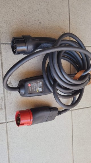

Ps. Skoro czerwony wtyk 380V ma max 16A, to przejściówka do niego konwertująca na 230V też powinna brać max 16A.
Michal
Bierzesz schemat trójfazowego złącza 380V 16A, kupujesz wtyczki wejściowe i wyjściowe, kawałek kabla, śrubokręt i robisz sobie przejściówkę ;)

, rzeczywiście nie miałem tam shuko, więc nie wiem czy jest dostępne. Można spróbować dorobić przejściówkę ale trzeba pamiętać, że shuko może obsługiwać do 13A, więc musiałbyś w aucie ograniczać prąd, no i nie wiem czy to zadziała tak jak powinno - nie sprawdzałem.
Cav
A nie ma takich dostępnych w handlu?
Przejściówki dla Zencara itp nie zadziałają?

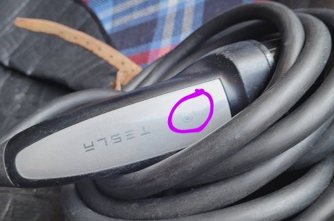

A o jakim pstryczku Ty piszesz?
Bo na zdjęciu nie ma nic takiego?
Ma z drugiej strony to typowa TESLA Zaraz Ci machnę fotke20220324_134728~2_copy_1097x728.jpg
