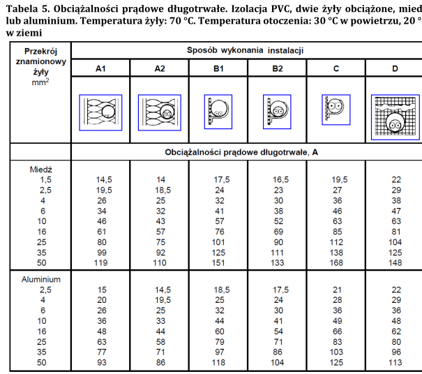

Według normy PN-IEC 60364-5-523, obciążalność prądowa długotrwała przewodu Al 6mm kw. w izlolacji PVC, to 25...36 A, zależnie od sposobu ułożenia kabla (w powietrrzu / w ścianie / w ziemi itp.) Najmniej: w ścianie izolowanej cieplnie: A1, A2.
A więc pomimo upływu lat, może jeszcze nie ma tragedii :)
Dawniej wprawdzie nie było EV, ale za to wszystkie odbiorniki w domach były bardziej energochłonne.
