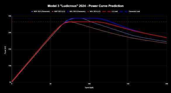

Akumulator LG ma limit mocy 415 kW, który dzieli na 2 silniki. Panasonic 430 kW. Podobnie było z 3Perf. 2021-2023.
Największą zaletą nowego 3P jest tylny silnik 4D2... sprawia, że auto jest szybsze od 80-150km lepiej niż 3P 2023. 3P 2023 miał dostępną moc maksymalną przy 80km/h, po czym spadał. Maksymalna dostępna moc Nova 3P będzie wynosić 80-130 km/h. Jak oświadczył Tesla podczas prezentacji:
+22% continuous power
+32% peak power
+16% peak torque
