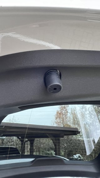

Chłopaki u mnie już spokój. Tak jak wcześniej pisałem, klapa nie dociagała się.
Należy lekko wykręcić odbojnik(i) (na zdjęciu).
Uwaga żeby nie za mocno - linia lamp.

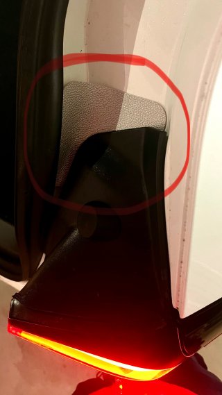

U mnie jednak przyczyną były te elementy lamp o których pisałem wcześniej.
Na razie w drodze eksperymentu podłożyłem pod nie kawałki folii bąbelkowej i nastała cisza.
Muszę wymyślić coś co nie będzie zatrzymywało wody.

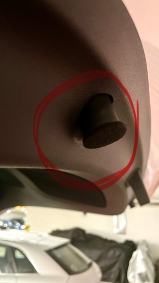

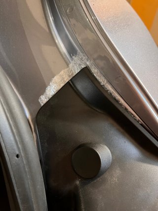

Drodzy,
Wiem, że to już było opisywane. Ja również czytałem o tym nie raz, ale dopiero dzisiaj cos mnie tknęło i przeszedłem do egzekucji:
a) podłozyłem podkladki (zwykłe gumowe kuchenne podkladki pod gorący kubek) pod osłony tylnych swiateł.
b) Nakleiłem podkładki (które podkleja się pod nóżki krzeszeł) na dystanse na klapie bagaznika.
i voila! O Eureko! Ponad miesiac, meczyłem się z trzaskami, stukotami, dzwiekiem pracującej klapy bagaznika, zachodząc co? skąd? a może to zagłówki? a moze oparcia? a może coś innego? Serwis Tesli zlecił nawet wymianę prawego tylnego opracia.
A tu proszę. Jeden wieczór, 2 minuty pracy i Inne auto. Po prostu. Żadnych ale to żadnych niepożądanych dzwieków, stukniec, skrzyppnięć. Nic. Absolutna Cisza. Jakbym wsiadł do innego auta. Usmiecham sie od ucha do ucha. Nawet kostka brukowa która do tej pory była irytująca w tej chwili jest pomijalna.
Jeśli ktoś z Was tego jeszcze nie poczynił. Bardzo zachęcam. Must have!

eimi
Ten sam efekt osiągniesz je odpowiednio regulując na wysokość. Ja wkładałem podłużna kartkę papieru i wykrecalem je tylko tyle żeby kartki latwo nie dało się wysunąć. Za mocno też nie może być bo klapa wtedy będzie naprężona
Kamash
Robiłem test z kartką, regulowałem do momentu oporu przy wysunięciu i niestety nie było tego efektu.
jgal
O których dystansach dokładnie mówimy? O tych bocznych, które opierają się o plastiki lamp, czy tylnych, które opierają się o próg bagażnika?
