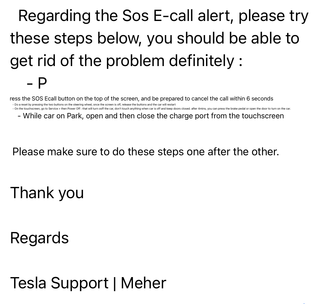

W serwisie nie chcą podać żadnego kontaktu do centrali w NL. Jedyne co możesz zrobić to połączyć się z Tesla road assistance - oni też takie zgłoszenia przyjmują i jak masz jakiś problem z Tesla Warsaw to ich pogonią. Ja się zastanawiam czy docelowo nie jechać do Wiednia, bo ten serwis w Warszawie to chyba tylko do wymiany wycieraczek…No i niestety wgranie softu 2021.40.6 w niczym nie pomogło, po uśpieniu i postaniu paru godzin w temperaturze 2-3 st C na dworze samochód znów był tylko częściowo sprawny: wszystkie rzeczy zależne od kamer jak wycieraczki, asystenci jazdy, kamera cofania nie działają. Nie działa także nawigacja, tempomat, pozycja GPS na mapie oraz automatyczna jasność ekranu wraz z przełączaniem dzień/noc (więc w nocy wali po oczach aż się patrzeć nie da a w dzień nic nie widać.
Trochę to przerażające bo nawet w razie stłuczki nie działają kamery i nic się nie nagra. Oczywiście e-Call też w razie czego nie działa.
Jestem na czwartek umówiony w serwisie, nie podoba mi się to.
Robimy jakiś większy dym? Ktoś wie gdzie wysłać emaila wyżej niż PL (NL?) lub zadzwonić?
Trochę słabo jeżeli nikt w serwisie nie może tego ogarnąć.
