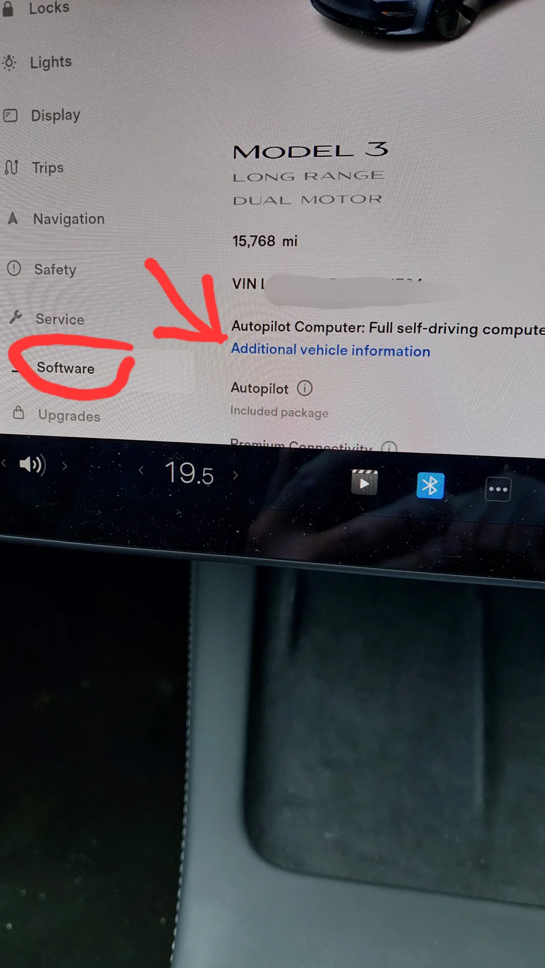

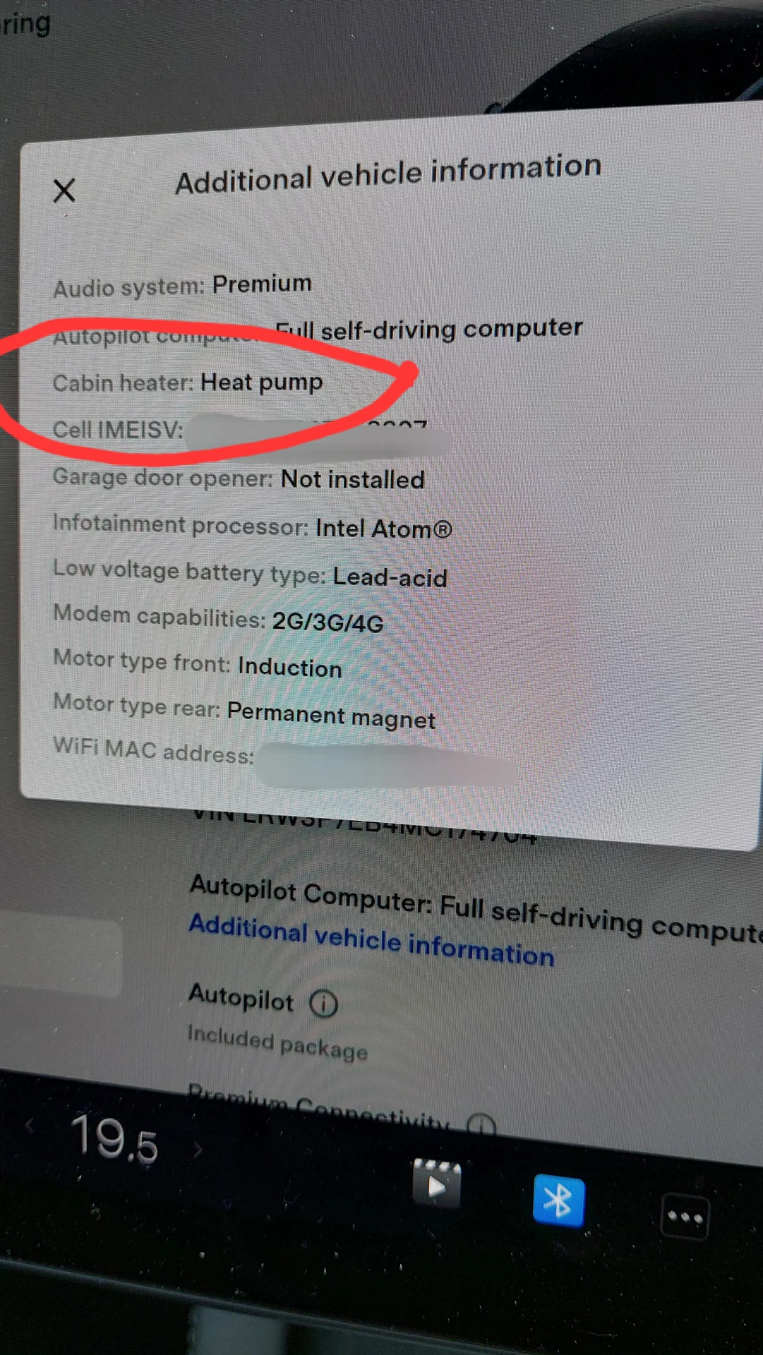

A skąd wiadomo, że pompy ciepła nie ma? gdzie ona jest? może jak porozbieram troche plastików to zobacze?
nabrU
Sugeruję najpierw poczytać Forum, postudiować instrukcję do samochodu i potem zadawać pytania.
Poniżej jak sprawdzić czy masz pompę ciepła (zdjęcia z neta dlatego po angielsku):
Piotrek_Sl

dziękuję, to już widziałem i w mojej wersji softu jest tylko Nagrzewnica kabiny : oporowa. ani słowa o pompie i mocy i td.
Czyli nie masz pompy ciepła, które o ile kojarzę, w Twoim roczniku były opcjonalne.
matros
Model 3 All Standard Range models (SR+) produced since the first quarter of 2021 have a heat pump. The Long Range versions have been equipped with it since the fourth quarter of 2020.
