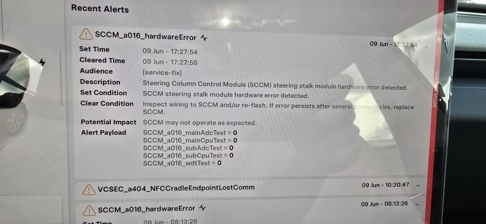

Odebralem auto. Dalej sciaga go troche w prawo. Hałas czy jest nadal? Sam nie wiem, musiałbym prownac z innym wozem.
Offset kierownicy ustawiony na 0.7stopnia w lewo.
Przy gwaltoenym ruszaniu lub hamowaniu auto zachowuje sie dobrze.
W logsch servicowych csly czas pojawia sie komunikat:
W Waszych Teslach różnica między Lekkim oporem kierownicy a Cięzkim jest mocno wyczuwalna? Teraz mam wrażenie, że różnica jest prawie żadna i cały czas na ciężkim jeździ.
Zglosze sie do Tesli do Warszawy i poszukam jakiegos bodyshopu zeby mi to sprawdzil na druga reke.
