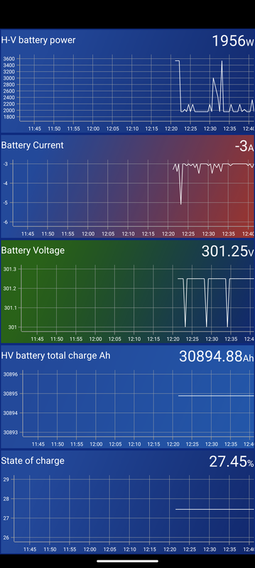

Podpiąłem się też dzisiaj Car Scannerem Pro do Seata Mii EV. Niestety Car Scanner nie ma profilu dla Mii ale ma dla e-Up a to bliźniaki więc mam nadzieje, że odczyty mają jakiś sens (choć nie wszystkie dane jakby zczytuje).
Samochód zawsze ładowany do 100% :Sarcastic: z ładowarki AC 7kW, szybkich ładowań DC było może z 10. Wiek 2,5 roku, przebieg 34 372 mil (czyli 55 316 km). Ładowany kiedy trzeba, bez oglądania się na stan / SOC baterii:
Wyniki:
Delta napięcia 84 ogniw: 7,6mV (y)
SOH: 30894Wh / 32300Wh = 95,64% (y)

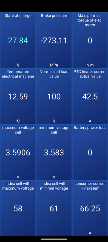

Mały update dla kolegi @Grzesiek co do zużycia w Mii na postoju (co do dyskusji w tym temacie).
1. Samochód z włączonym zapłonem, ogrzewaniem ustawionym na 22*C ale bez AC - pobór 324W
2. Samochód jak ww. tylko z włączoną klimatyzacją - pobór 4,2kW
3. Samochód z wyłączoną AC ale ogrzewaniem na HI (czyli powyżej 29*C) - pobór 5,4kW
Nie wiem na ile te kW przy AC i porządnym ogrzewaniu później spadają (bo właściwym schłodzeniu lub ogrzaniu wnętrza).

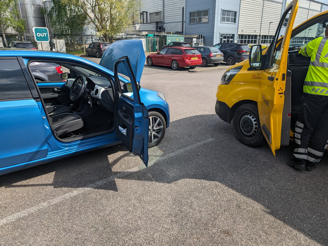

Assistance umówione na dzisiaj między 14 a 15, ale nie sądzę aby technik coś zdziałał, więc lokalny dealer Seata tez już powiadomiony, że mogą mieć 'dostawę' popsutego Mii.
nabrU

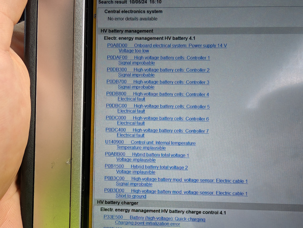

Przyjechało assistance, sprawdzili aku 12V: w normie, odczytali kody błędów i trochę się tego nazbierało:
Niestety błędy się nie dały skasować (również po odpięciu aku 12V na jakiś czas i ponownym odczycie), więc coś jest poważniejszego z układem HV na rzeczy.
