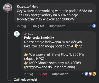

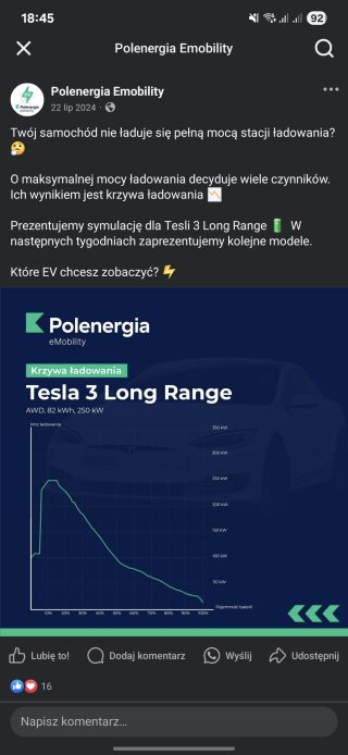

Polenergia chwaliła się podniesionym amperarzem swoich ładowarek na A2 (tak samo jak na SuC) i Tesla powinna wyciągać ma nich maksymalną moc (do 250 kW).
Nie wiem tylko, jak z tym jest w praktyce, bo też ładowałem sie tam tylko raz i to od 40%.
