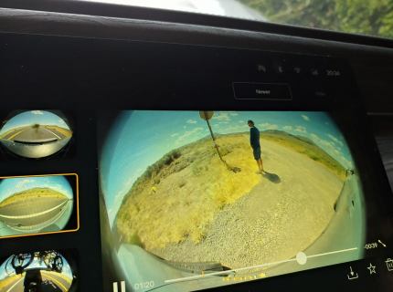

szukałem też czy wypadek nagrała czarna skrzynka na UFS wbudowaną i jedyne co nagrała to jak sika poprzedni właściciel
