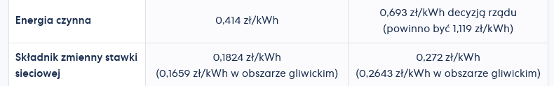

Jak u Was sprawdza się system rozliczeń prądu na podstawie cen giełdowych? i czy da radę to jakoś wpleść w tego typu obliczenia jakie ludzie robią w poprzednich postach?
