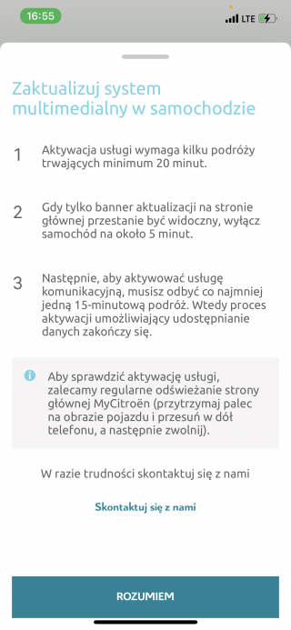

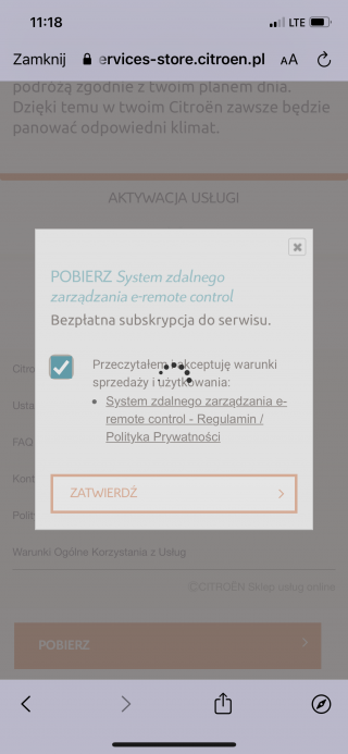

tą usługę muusisz aktywować/opłacić przy kupnie auta (ja mam na 3 lata w umowie) - dzięki temu auto łączy się z serwerami i oprócz wyświetlania danych w telefonie, możesz zdalnie sterować klimatyzacją czy dostawać live dane o ruchu drogowym czy radarach (a za to trzeba dopłacić osobno :))
Chyba doszedlem do tego, moge aktywowac to on-lline bezplatnie

Gdyby nie info od Ciebie to bym nie wiedzial o tej opcji stad takie zalozenie. Walka z apka trwa nadal, az zadzwonilem do Citroen co by podpowiedzieli , ale oni nie wiedza i musza skonsultowac😀 kojarzysz taki komunikat albo opcje w aucie? Chyba , ze chodzi o nowe mapy o ktorych pisales pierwotnie w watkuCA824A2A-96FC-4200-8AA8-369E65336D6A.png
p0li
mapy i system multimedialny to dwie osobne aktualizacje

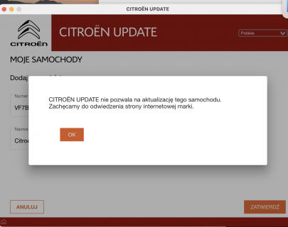

najlepiej pobierz sobie na kompa apke do aktualizacji i tam wpisz dane auta to ci wyswietli dosteppne aktualizacje - zassaj, wgraj na stika z USB3, wetknij w lewe gniazdo i kliknij na ekranie update - generalnie nie musisz autem jezdzic ale musi byc "zaplon" wlaczony a aktualizacja trwa ok godziny wiec ciezko jest pod blokiem zostawic tak auto :)
tu sa linki do appki
Dla Windows: https://citroen-update.cppv2.awsmpsa.com/Citroen_Update_Setup_0.1.24.exe
Dla MAC: https://citroen-update.cppv2.awsmpsa.com/Citroen_Update.dmg
a tu instrukcja
Pomoc w dokonaniu aktualizacji : https://media.citroen.fr/manual/2/pl/noticeNAC.pdf
Halczyn
Na Macu póki co próba nie udana, przetestuje wieczorem na windzieZrzut ekranu 2022-03-31 o 12.24.09.png
p0li
no to troche dziwne - mysle ze bez pomocy serwisu moze sie nie obejsc - mozliwe ze ta funkcja zdalnego dostepu jest nieaktywna
