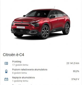

Oczywiście dane na serwer PSA są wysyłane i HA je bez problemu odczytuje.
Ewidentnie jest problem z odczytem danych bezpośrednio z samochodu przez BT.
