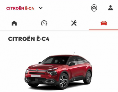

Jeśli nie masz już powiadomienia, a chcesz za pomocą aplikacji wysłać sobie link, to klikasz w aplikacji na samochodzik

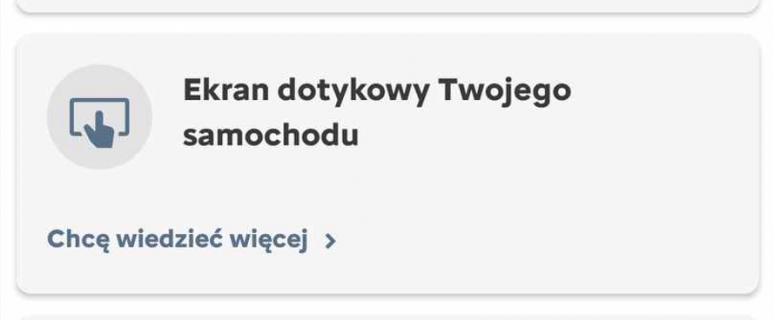

Następnie klikasz w ekran dotykowy samochodu
I tam będziesz miał informacje, o aktualizacjach możliwych do pobrania.

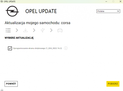

Ja przed chwilą zrobiłem test, założyłem sobie konto na https://my.opel.com/pl/pl/
Do tego konta dodałem sobie samochód, mój wybór padł na nówkę sztukę Opel Corsa-e 50kWh Yes z 2024, numer VIN znalazłem sobie na otomoto.pl, Jak już stałem się wirtualnym posiadaczem takiego auta, to ze strony https://my.opel.com/pl/pl/ pobrałem sobie program Opel Update (analogiczny do mojego Citroen Update), tam również dodałem moją wirtualną Corsę (trzeba wkleić VIN) i oczom moim ukazała się aktualizacja oprogramowania ekranu dotykowego 1_024_2022.16.2, czyli zapewne ta, o której poinformowała Cię apka.
Której oczywiście nie pobieram, bo i po co ;). No przecież nie pojadę do dealera na plac mu zaktualizować soft ;).

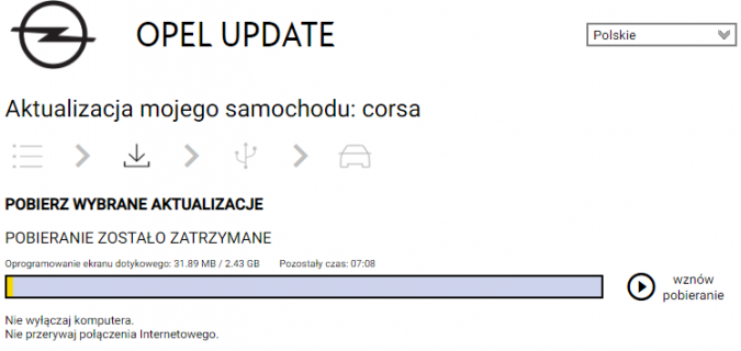

Sprawdziłem właśnie i oprogramowanie ekranu zajmuje 2,43GB
