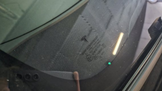

Jak wstawiałem do Toyoty z USA oryginały z USA, to się ciągle sypały, jak wstawiłem jakiegoś markowego chinola to od paru lat spokój (odpukać). Goście od szyb potwierdzili że szyby z USA są kiepskie - pytanie skąd jest Twoja?
cooler
Ale jak składany w Chinach to pewnie szyba nie z usa
Jasne, dlatego pytam. Ja szybe miałem made in USA, bo Tesla z USA. Teraz to w sumie nie wiem.
EVrepair na ostatnim filmie mówili że mają temat dobrych zamienników obcykany, tylko jest problem z ich dostępnością. I że są też zamienniki które po położeniu na budzie odstają parę cm.
