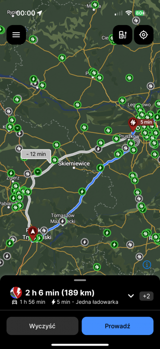

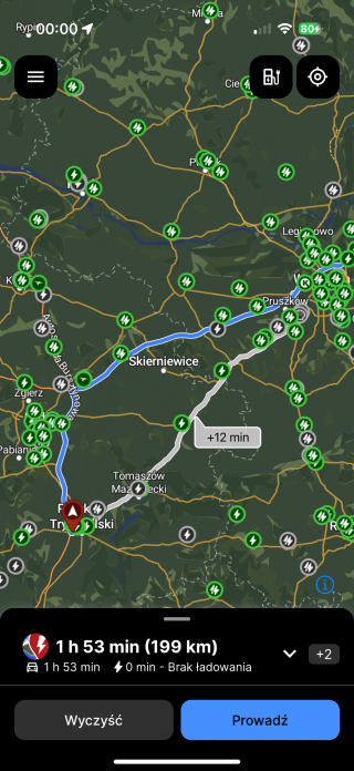

Ktoś mi wyjaśni czym kieruje się ABRP planując trasę i jak wylicza czas dojazdu? Bo coś tam serio jest nie tak. Ostatnio jadąc KRK - WAW (no dobra, Zator-Waw) nawigacja wbudowana w KIA i Google Maps obie mówiły żeby jechać A1 do S8 i dalej jechać S8. A ABRP? Mimo ustawionego limitu prędkości na 120, sugerował, że szybciej dojadę dłuższą trasą przez A1 i A2 niż krótsza A1 i S8. I jeszcze lepsze - przy wybraniu trasy krótszej i wolniejszej (A1 i S8) sugerował, że będę musiał jeszcze w Waw się drugi raz naładować natomiast przy trasie dłuższej (A1-A2) i teoretycznie pozwalającej jechać szybciej (nawet przy zdjętym ograniczeniu do 120) pisał, że dojadę bez dodatkowego ładowania.
Makus
Tu zrzuty, akurat nawigowanie z greenwaya przy Piotrkowie ale pokazuje absurd - trasa dłuższa jest szybsza i nie wymaga ładowania, a krótsza wolniejsza i jeszcze wymaga doładowania..

Michal
Darmowy ABRP nie bierze pod uwagę warunków drogowych i ruchu - zawsze pokazuje trasę, tak jakby bez innych aut na drodze.
