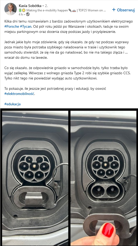

Historia z kategorii niesamowitych. Właściciel Porsche Taycan był bardzo zadowolony z eksploatacji swego auta w Warszawie i okolicach. Ale gdy wyjechał za miasto i chciał się szybko naładować, okazało się, że samochód "nie ma takiego [=CCS2] gniazda". Taycan wrócił do domu na lawecie.
A właścicielowi wystarczyło powiedzieć, że potrzebne jest wyjęcie zaślepki chroniącej piny w dolnej części gniazda. Bo europejscy producenci uparli się, że będą ultrakompatybilni ze specyfikacją i rekomendacjami. Chyba tylko Tesla nie stosuje tych zaślepek.
Źródło postu na LinkedIn, może być wymagane konto. Forum Porsche Taycan <- TUTAJ. (c) Kasia Sobótka @ LinkedIn

A przy okazji. Ta zatyczka dla dolnych bolców CCS, jak ktoś ładuje głównie na AC i parkuje pod chmurką to zimą się bardzo przydaje, bo chroni przed wpadającym śniegiem/lodem. Czasami naleci mi go tyle, że złącze CCS nie wchodzi i trzeba wydłubywać.

Nadal uważam że standard DC na Type2 jest super wygodny i poręczny. Tylko pewnie nie ma takiego zapasu natężenia jak grube bolce.
