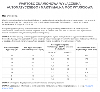

Nie wiem, ale tesla to nie jedyny producent wallboxów. Są różne wallboxy, które umożliwiają ustawienie 15A na fazę (czyli 10,5kW).Czy wallbox tesli puści 10.5W - zakładałem że tam albo 7.4 albo 11.
Ale chwila - 7,4kW to nie jest przypadkiem w trybie 1f? Jeśli tak to zapomnij - wtedy potrzebowałbyś zabezpieczenia minimum 32A.
