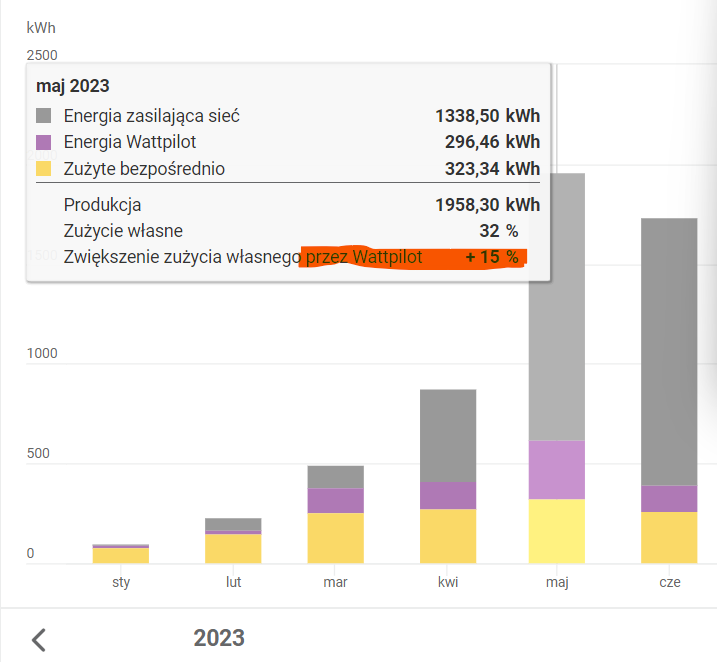

@ducarider Dziś ktoś podrzucił link do tego kanału i jest tam porównanie wchód/zachód vs południe
Wnioski:
1. Wschód/zachód nieznacznie tylko zwieksza autokonsumpcję (kilka %)
2. Profil produkcji jest lepszy tylko latem i nieznacznie, zimą nie widac róznicy a nawet wschód/zachód może wychodzić gorzej
3. Licząc po obecnych cenach godzinowych południe nadal wychodzi znacznie lepiej finansowo, bo cena w południe nadal jest dość dobra i za te dodatkowe 15% można dość dużo zarobić (dla 2022 roku wchód/zachód okazał się 17% gorszy finansowo dla przypadku z filmiku)
Ciekawe jak będą zminiały się ceny w przyszłości, może przez najbliższe kilka lat jeszcze mozna bedzie zarobić wiecej produkujac ile sie da w południe. I zyskac w ten sposób zanim trend się odwóci

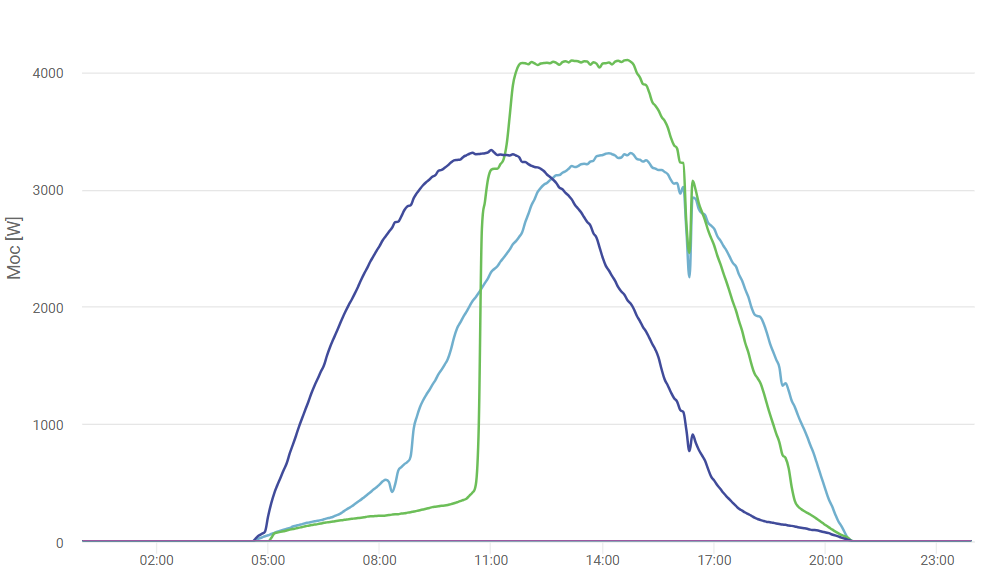

Chłopaki po co się stresować .. ja miałem wschód - zachód i dołożyłem po roku południe .. i jestem kryty ze wszystkich stron :cool:
A tak to wygląda w słoneczny dzień.
To południe przystaje do budynku od strony wschodniej więc ten wykres na pełnym nieosłoniętym południu wygląda pewnie trochę lepiej.

viallos
Ja mam stare zasady i nie muszę tego zbytnio robić choć i tak warto zwiększać autokonsumpcję
W dodatku Wattpilot jest przystosowany do taryf dynamicznych .. widzę w zakładce ustawień że jest możliwość sprawdzania cen i ładowania z ich uwzględnieniem .. ale na razie chyba tylko DE .. ciekawe czy rozszerzą jak już będą takie taryfy w PL. :unsure:

adamusek
ja również nie muszę ale warto zwłaszcza jak mamy powyżej 10kwp - przy rocznej produkcji u mnie ok 16MWh 30% to sporo ;)
