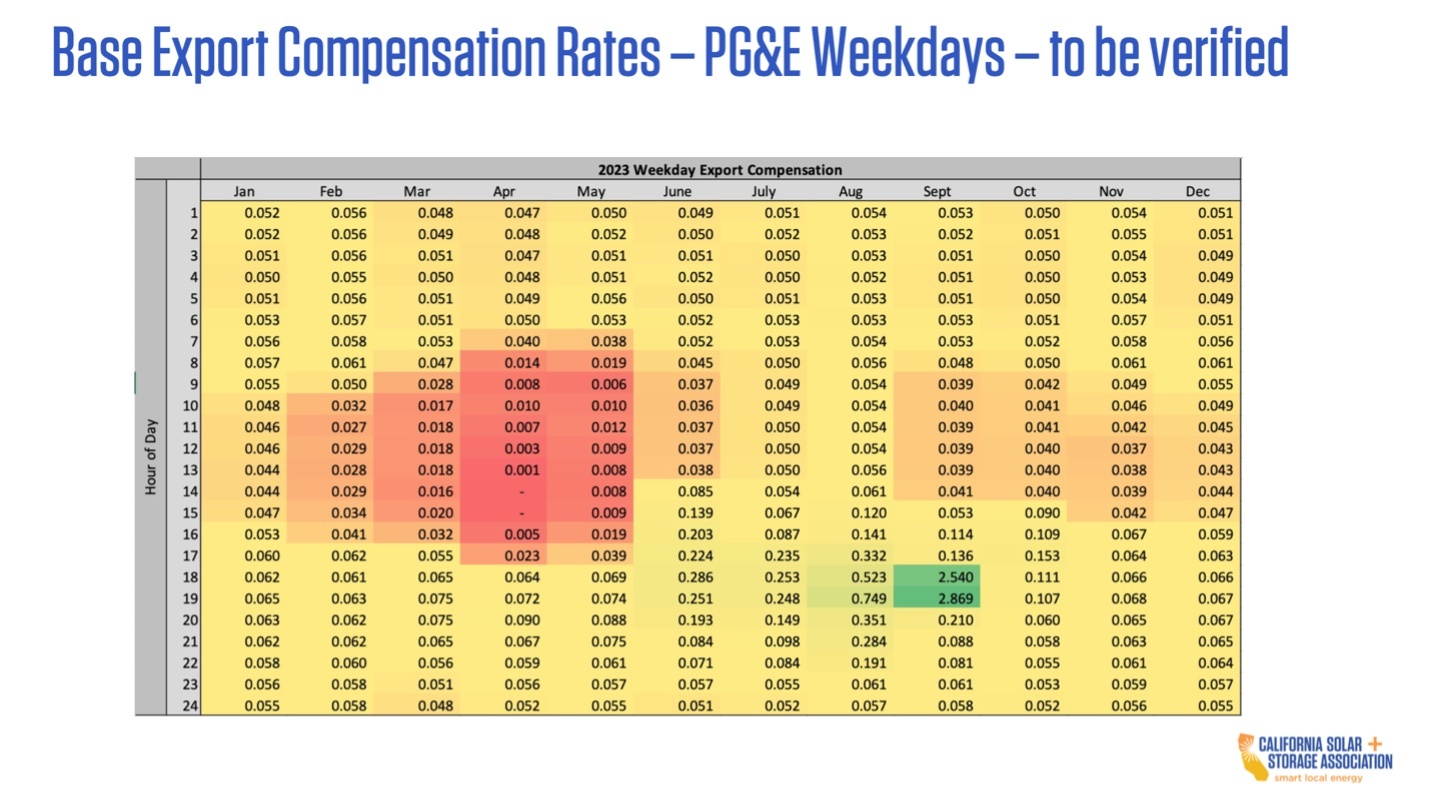

ja bym montował 6,5 na azymut 140 i 6,5 na azymut 320.
Polecam poszukac/zrobić symulację produkcji w poszczegolnych miesiacach i przystawić do najnowszych stawek np z kaliforni, bo podobna sytuacja będzie u nas za 5-10lat

Byłbym ostrożny z braniem przykładów z USA czy UK za pewnik, że tak (czy podobnie) to będzie działać w PL, bo nikt tego jeszcze nie wie.
