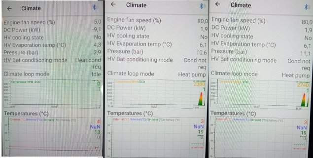

Witam i co z tym ogrzewaniem bo u mnie też słabiutko ale poza tym spoko auto mamm od kwietnia i jestem zadowolony aco do ogrzewania to wałsnie wymieniłem pompę ciepła chłodnice i osuszacz oraz wyczyściłem cały obieg i dalej słabo
Autko jest w dalszym ciągu diagnozowane, natomiast kolega Misiek wrzucił screeny za co bardzo dziękuję, i z tego co widzę to wiele parametrów się różni porównując do mojego samochodu. Engine fan speed jest cały czas na 5%, pressure jest na stałym poziomie 4bar oraz nie pokazuje takiej grafiki kolorowej na wyższym wykresie.

Samochód naprawiony, winna była za usterkę pompa ciepła. Mechanik zamówił jedną, okazała się nie sprawna. Druga, nowa tym razem pompa zadziałała od razu, gaz uzupełniony.
Temat uważam za zamknięty

Pompa 1700, nabicie gazu z wymianą zaworka 910, robota 500
