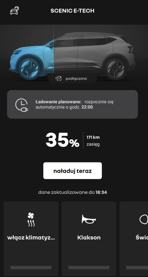

Brak możliwości przygotowania auta wcześniej z apki (schłodzenie/ogrzanie), brak trybu psa dla teściowej zostawionej w upale pod sklepem Jest możliwość włączenia chłodzenia/grzania z apki Klima włącza się na 15 minut i nie ma możliwości sterowania czasem. Po 15 minutach się samo wyłączy. W Tesli to dużo lepiej rozwiązane, ale przynajmniej w Scenicu już jest taka funkcjonalność.

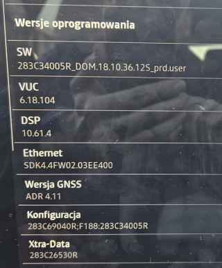

Re1. Są aktualizacje, ale odkąd odebrałem auto u mnie cały czas jest "aktualizacja w toku", podpinałem wifi, nie widzę żeby ciągnął jakiekolwiek dane, możliwe że pobiera sobie przez LTE z karty renault, a że auto stoi 90% w garażu bez zasięgu to tak wisi. Dam mu jeszcze trochę czasu, jak nie to trzeba będzie się wybrać do dilera.

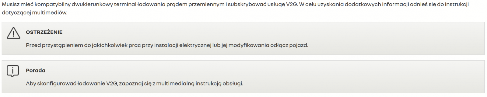

W instrukcji jest informacja o dostępnym V2G - potrzebny jest adapter w gniazdo. Na klapce ładowania jest też legenda, a w niej jakie diody się palą kiedy auto oddaje prąd. Nie wiem czy ta funkcja jest aktywna, nie mam adaptera żeby przetestować.

Aktualizacja przeszła, tzn. widzę w historii aktualizacji że 14.03 była "aktualizacja serwisowa", ale nie widzę póki co żeby cokolwiek się zmieniło...
